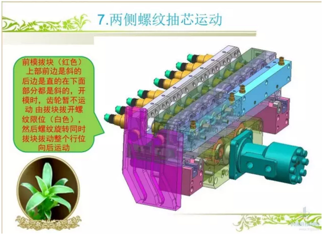

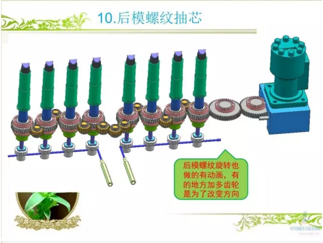

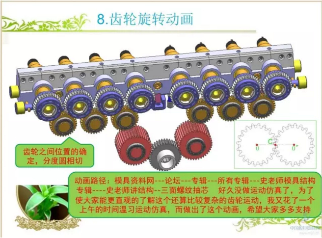

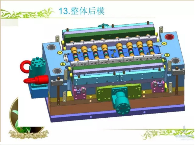

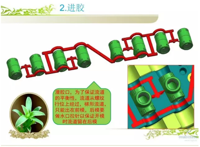

微信扫描可以下载全3D,此结构花了四天的时间进行整理,其中给大家讲了结构,讲了运动原理,还给大家做了齿轮的运动仿真视频
三面螺纹抽芯(一出八)运动仿真
