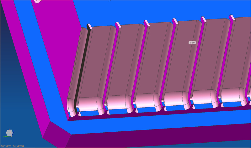

不用等高,怎么控制黑色面的宽度尺寸

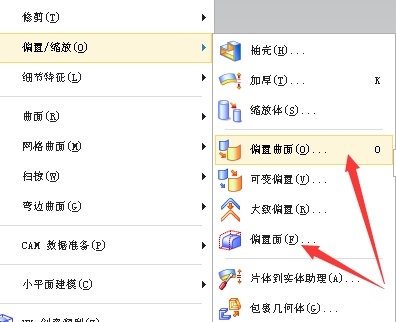

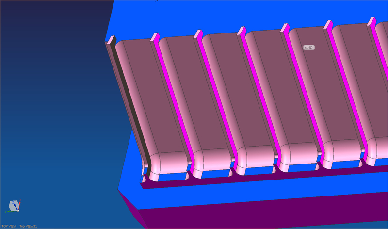

1、控制尺寸需要选择好一点的刀具、刀具需要注意长度
2、机床主轴与夹头需要清理干净、机床准确加工出来的区域不会有很大误差的
3、使用偏置曲面或偏置面功能、对加工的位置进行偏面控制(不用在策略里面设置)
