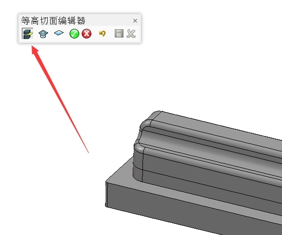

等高切面编辑器里的命令可以给我解释下吗?是不是你不想洗的平坦面可以去除掉,像UG一样?但我点了好像没有反映!
发表于 2018-11-14 15:03:01 | 显示全部楼层
等高切面编辑器使用注意点:(1、先设置要需要删除的层、设置好后接受。2、需要对删除层进行保存。3、再调出等高切面策略功能如、等高切面区域清除)
操作步骤麻烦一点、建议用毛坯控制或删除刀路功能。。。
