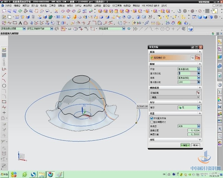

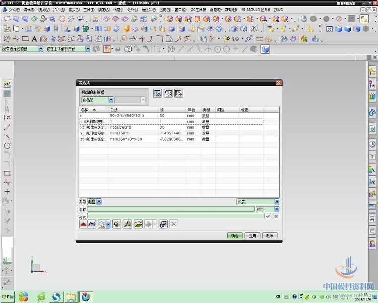

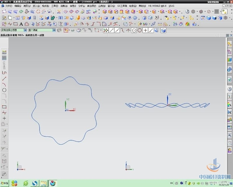

1.输入如图的表达式。
2.插入,曲线,规律曲线,得出如图所示线条,
3.X、Y平面画出直径15、42、100的3个圆,
4.插入,扫掠,变化扫掠,
5.选择100的圆,调整好坐标方位,
6.同样草图里面的交点,

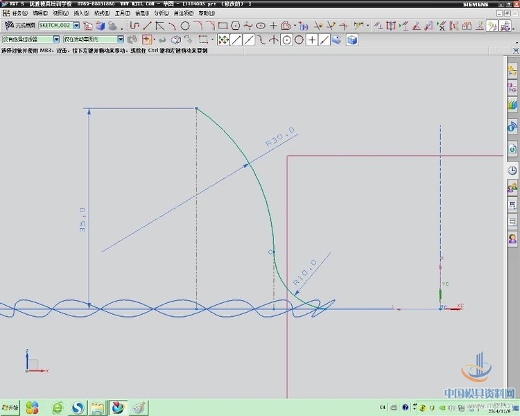

7.做出3个交点,
8.画出如图所示的尺寸,并做好参考线,(参考线所指引的位置就是每个截面的高度,千万不能搞错),

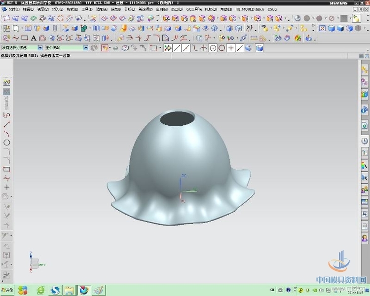

9.扫掠出来的效果,

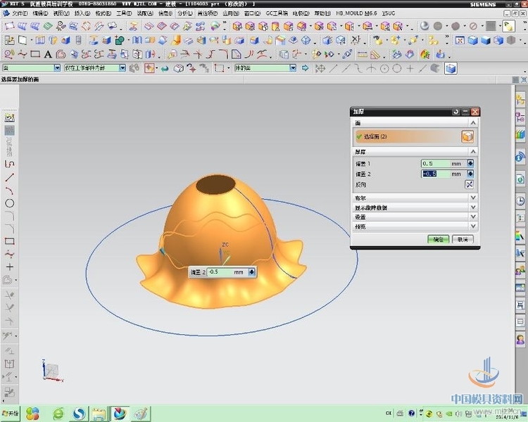

10.片体加厚,

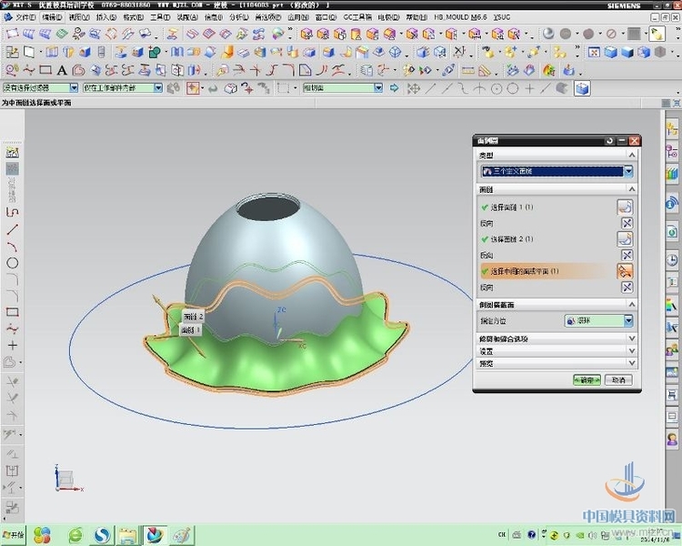

11.面倒圆,三个面倒圆(也是我们常说的倒全圆角),
12.最后的形状是这样的。

表达式不清楚
