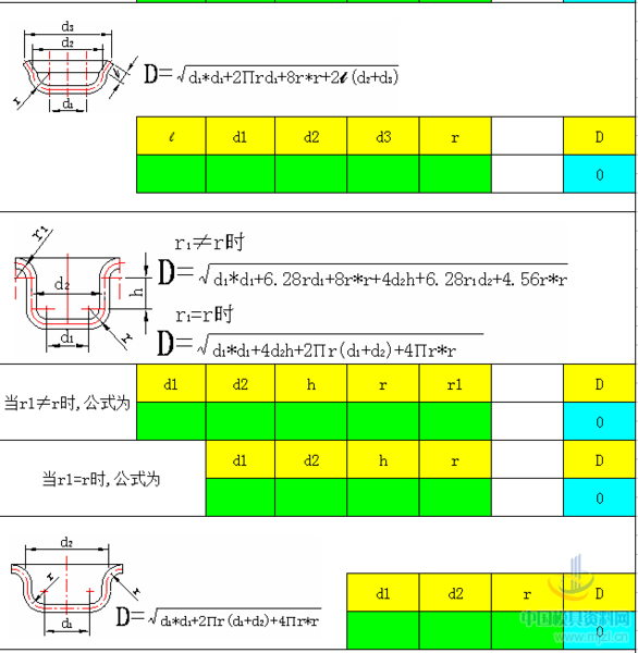

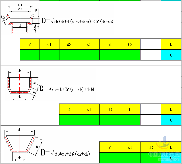

[五金模具] 五金拉伸件产品各形状下的毛坯直径D的计算
发表于 2018-12-10 16:27:53 | 显示全部楼层 |阅读模式
拉伸件展开直径计算公式
链接:https://pan.baidu.com/s/13CouIdOBmBTFYHtXmJ5gpQ
提取码:
  1. qbwa
