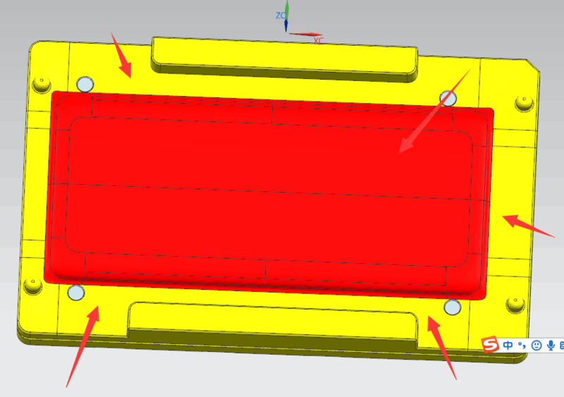

[UGCAM] UG平行铣一条刀路,能否像PM一样,实现两种进给?
发表于 2019-1-7 09:40:31 | 显示全部楼层 |阅读模式
你好老师
好好好好好好好好好好好好好好好好好好好好好好好 ...

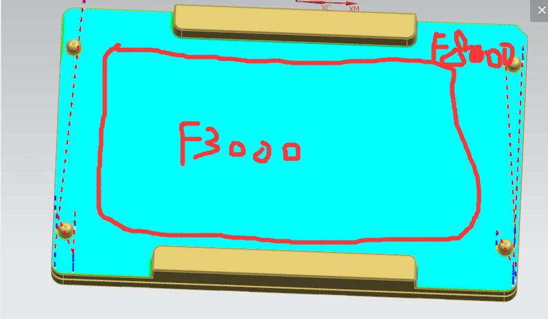

 楼主| 发表于 2019-1-7 16:39:16 | 显示全部楼层
如果能用UG是最好的,UG二次开发能实现这个效果吗?

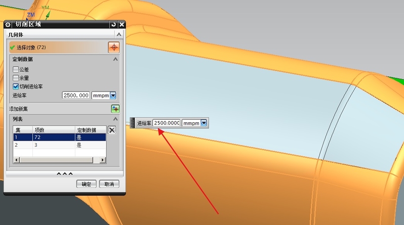

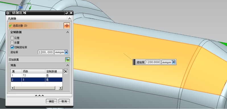

发表于 2019-1-7 19:41:31 | 显示全部楼层
在ug高版本有分开区域功能可以实现不同区域的不同速度,如UG10.0版本修改参考
