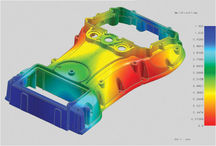

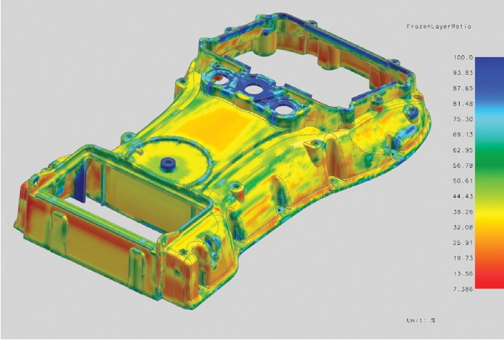

新竹,台湾,2013年01月07日-全球产品生命周期管理(PLM)与三维数字产品设计软件的知名厂商Siemens PLM Software,于9月6日新发布的NX 8.5软件引进Moldex3D模具充填制程模拟技术─NX EasyFill Analysis-由世界知名的塑料射出成型仿真分析软件供货商,科盛科技股份公司(Moldex3D)所研发。
其目标为协助NX全球用户在原生的CAD设计环境内「同步模拟」与「快速验证」塑件设计,评估浇口与流道设计、材料选择、加工条件设定等关键成型因素,帮助使用者在塑件设计到模具制造的早期阶段预测可能产生的成型瑕疵,藉由实时的设计变更以优化产品设计,降低后端多次试模与修模的昂贵成本。
科盛科技总经理杨文礼博士表示:「我们很高兴能与Siemens合作在NX平台上建立Moldex3D充填分析功能,提供产品设计人员更容易使用的射出成型解决方案。我们相信,提前在塑料射出成型制程的早期设计时间预测并预防成型瑕疵的能力,将能使企业提升生产效率,更具成本竞争力,并能避免重复的人工试模与修模所投入的时间与金钱浪费。」
Siemens PLM Software产品工程软件资深副总Jim Rusk表示:「NX已被全球许多产业作为高阶塑件设计与模具开发软件的使用标准,我们相信引进Moldex3D专业CAE模流分析技术,将更进一步提升客户在预先设计验证与解决设计瓶颈上的能力。此次NX 8.5整合的EasyFill Analysis模流分析功能展现我们对客户的承诺,提供客户塑料产品的设计与制造仿真解决方案。」
NX EasyFill Analysis能使产品设计师在NX的「单一窗口」内快速检测塑件设计是否有潜在的成型问题,协助使用者更有效锁定与处理重要的成型议题,优化浇口数量与位置、材料选择以及加工条件。此外,Moldex3D也提供进阶的整合产品─Moldex3D SYNC for NX─支持保压、冷却、波纤排向分析及翘曲预测,可让NX使用者检视更多关键成型要素,评估其分析结果,如凹痕(sink mark)、过度保压(overpacking)、热变形(thermal displacement)或塑件收缩(part shrinkage)等。

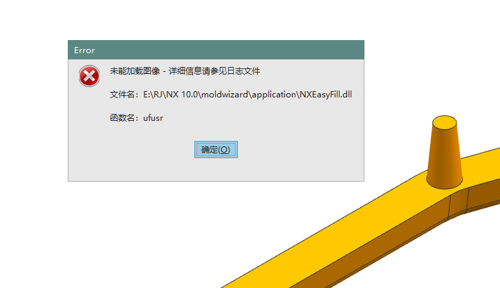

安装方法:
1、下载EasyFillAdvanced模块安装包,解压开得到:startup、moldex3d、documents、application等几个文件夹。
2、在计算机路径上路径输入:%UGII_BASE_DIR%\moldwizard\,即可快速访问,前提是如果你的电脑上有多个NX版本,则UGII_BASE_DIR环境变量必须指向你当前要安装NX EasyFillAdvanced的版本。当然了你也可以直接打开moldwizard路径,比如:C:\Program Files\Siemens\NX 12.0\MOLDWIZARD
3、把第一步解压开的startup、moldex3d、documents、application等几个文件夹复制到C:\Program Files\Siemens\NX 12.0\MOLDWIZARD路径下,如果有提示替换则替换。
4、重启NX软件即可。
PS:运行EasyFillAdvanced简易分析模块需要VC2010和VC2013系统组件的支持(大部分电脑都默认有),如果你安装上以后无法使用,请检查你的系统是否已经安装VC2010Redistx64或者VC2013Redistx64,如果你不确定,可以网上搜索安装一下重启电脑再尝试。

发表于 2024-8-13 05:13:59 | 显示全部楼层
楼主,帮忙这是什么原因导致无法使用
发表于 2024-9-16 17:24:28 | 显示全部楼层
浩子三维设计 发表于 2024-8-13 05:13
楼主,帮忙这是什么原因导致无法使用
我的也是这样,问题解决了没,分享一下解决方法呗
