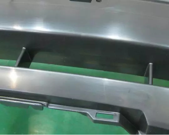

一、图例
汽车前保险杠对外观和机械强度要求很高,鼓包会严重影响其外观质量。右图是某项目中汽车保险杠,表面有鼓包,位置大致固定,位于格栅周围,不良率20%。
二、材料主要工艺参数
名称:汽车保险杠
材料:PP+EPDM+TD15
颜色:黑色
重量:4200
浇口方式:侧浇口
三、可能原因分析以及改善措施

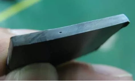

从本案例制品切开断面来看,中间有气孔,因此判断鼓包是由于困气造成。
1.模具设计方面:鼓包位置对应的模具部分没有开设排气槽,注塑过程中气体难以排出。因此在模具上增设排气槽。
2.成型工艺方面:找到鼓包部位对应的螺杆位置,该段采用低速注塑。最终解决鼓包问题。

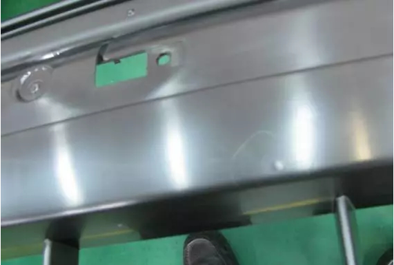

四、改善后效果图
五、重点提示
鼓包是制件上出现凸起状的缺陷,有时表现为凹凸不平。出现鼓包时,最直接的判断方法是将断面切开,如果断面出现小孔,则是气体引起;如果断面含有杂物,则是杂质引起。如果是困气引起,则需要在模具上增加排气,注塑工艺上降低射速。
