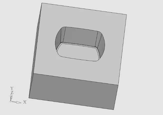

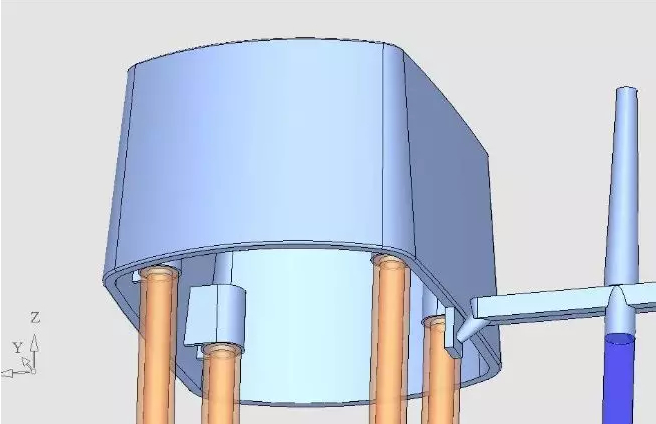

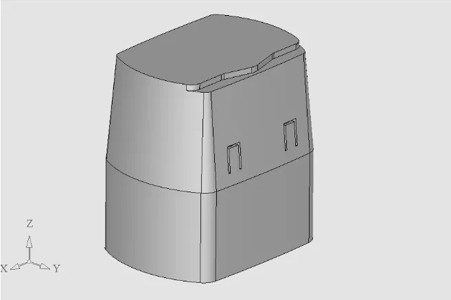

本文中看似非常简单的产品,模具却不简单,有很多同行看过,都说设计这个产品的人不懂模具结构,无端端给模具设计师出难题。想请产品设计师修改产品结构,使模具简化。但是国外的产品设计师坚持他的设计风格,无奈之下,很多公司都打了退堂鼓。

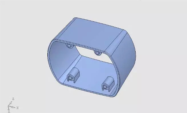

一、产品分析
这是一款平板彩色电视机的基座,见图1和2。
图1
图2

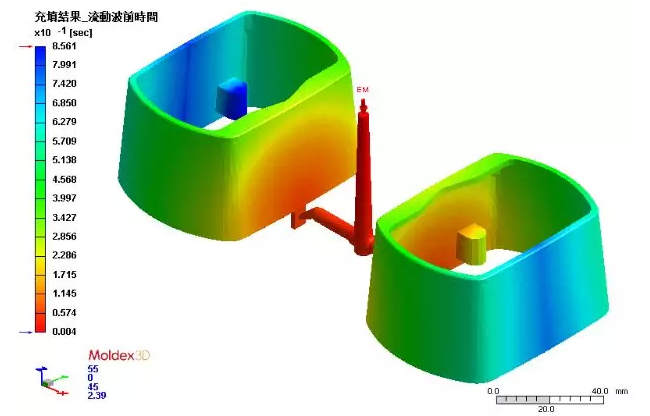

产品材质为PC,造型比较简洁,初看产品好像非常简单,其实不然,这套模具是非常地复杂,甚至有无从入手的感觉。由于产品内测是有5°斜度的,横置内壁的4个螺丝柱阻碍了模芯的脱出,对于注塑模具来说,出模方法极为繁复。由于外壳四周也均为5°的倒斜,4个螺丝柱的脱模受到严重的限制。考虑到模具结构的复杂性,客户又要求一模二穴,所以,浇口形式的选择受到很多因素的限制。我一拿到产品3D,基本可以肯定是要用前模内缩芯的结构,所以,点浇口和热流道的形式是被排除的。经过Moldex3D公司的模流分析,用潜伏式浇口的效果比较好,只有这种形式的浇口可以实现前模内缩芯结构的布置。具体分析结果见图3。
图3

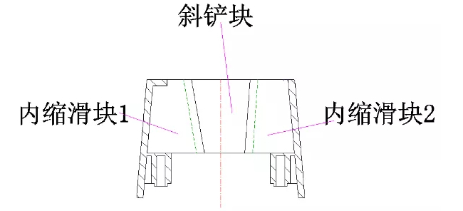

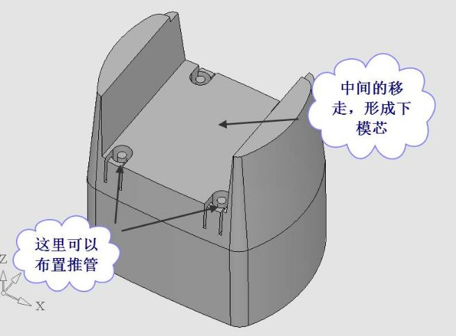

对于这类的产品,做“斜顶块”是最直接的想法,见图4。

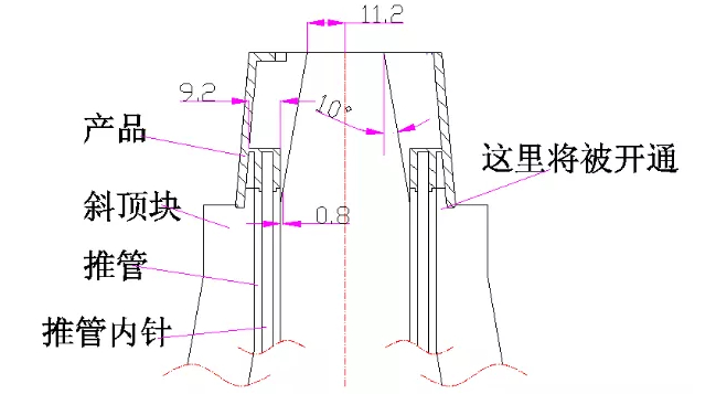

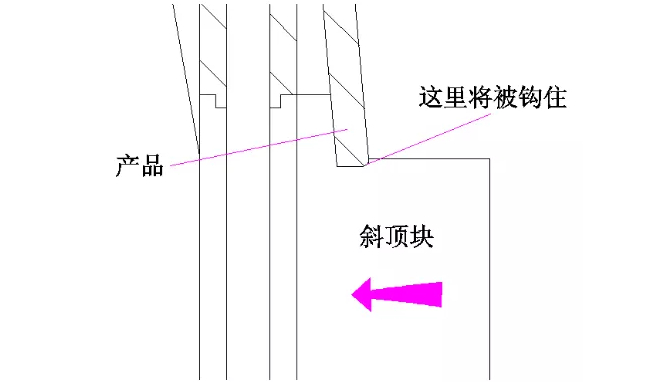

图4

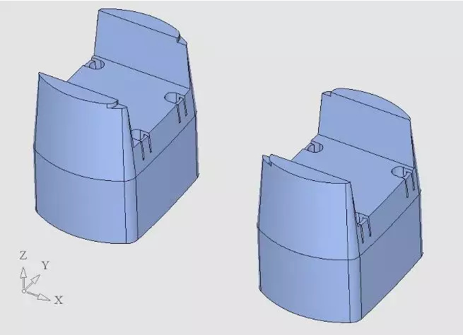

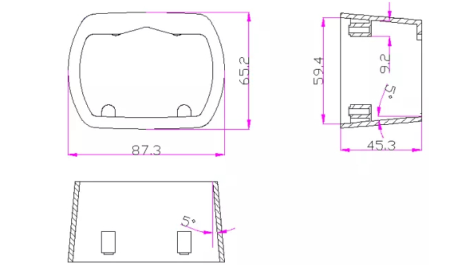

从图4可以看到,由于4个螺丝柱的脱模是用推管来实现的,然而,从上图可以看到,斜顶块与推管是相互干涉的,假如在斜顶块上开一个缺口,避开推管,原理上是成立的,但是做成具体的零件并不合理。因为斜顶块在脱模时要水平移动9.2mm,推管外侧的凸模将被开通。
另外,由于产品的下部沿周有一圈R0.5的圆角,所以斜顶块上必然有凹下0.5的造型,当斜顶块向上顶起时,一定会有一个向内的水平移动,但是这个凹下的0.5的部位当充满了塑料(PC)后就会阻挡斜顶块的的水平运动。所以,用斜顶块的方案是行不通的,见图5。
图5

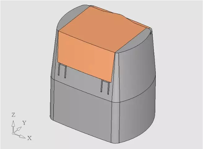

第二个思路是做“内缩滑块”,见图6。
图6
如图6所示,假如二个内缩滑块向中间移动,给4个螺丝柱让出位置,产品就可以正常脱模,但是这个方案也将面对二个问题,第一是产生二个内缩滑块的斜铲块必须布置在定模一边,假如放在动模一边将无法安排动模芯的冷却水路。第二是二个内缩滑块的轨道的间隙肯定会“钻料”,这样模具将无法正常工作。所以,必须想办法将内缩滑块的滑动轨道安排在定模一侧。

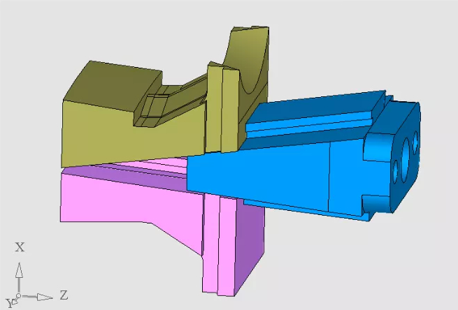

为了实现内滑块缩芯机构,模芯可以被分割成这样,见图9。
图9
图9中的中间部分安排到前模,将这个部分设计成为内缩芯机构。动模芯的基础部分仍然可以布置理想的冷却水路和推管顶出机构,见图10。

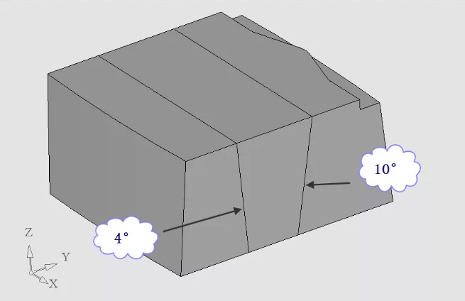

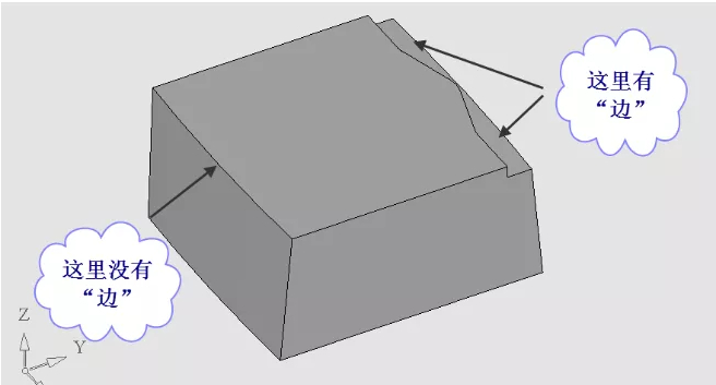

它可以被分割成3块,是设计内缩滑块和斜铲块的“基本型”,由于产品的造型的原因,一侧有“边”,一侧没有“边”,所以滑块内缩的距离是不同的,本来为了加工方便,可以将二边的滑块的斜度做成一样的,但是由于机构的运动空间非常紧凑,所以我将斜铲块的二侧的斜度做成不同的,一边是4°,另一边是10°,见图12。
图12

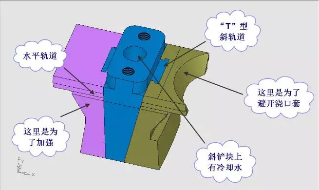

内缩滑块和斜铲块的设计是本套模具设计的关键所在,所有的其他部件的设计都是服从于内缩滑块和斜铲块的设计。由于前面提到的原因,这3块都是被安排在定模一侧的,中间的一块就成了斜铲块,两侧的二块做成了内缩滑块。最后,这3件设计成如图13所示。
图13

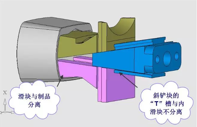

开模时,主分型面先不打开,让前模板与前模底板先分开一小段距离(30mm),迫使有凸“T”型轨道的斜铲块与有凹“T”型轨道的内缩滑块产生相对运动,前模板和前模底板分开30mm后是这样的,见图14。
图14
这时内缩滑块已经可以与产品分离。直到滑块完全从产品里脱出来,然后主分型面分开,产品跟随动模芯后移,在运动过程中,内缩滑块上的凹的“T型槽”与斜铲块上的凸的“T型槽”始终有一小段是套在一起的,以免复位时“T”形轨道对不上,见图15.
图15

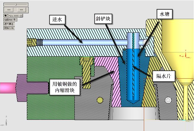

考虑到斜铲块与内缩滑块这3个零件是在产品的中央位置,冷却尤为重要,我在斜铲块里设置了“水塘”和“隔水片”,见图16。
图16
两边的内缩滑块是用铍铜做的,这样可以提高热传导的效率,斜铲块是用耐磨的合金钢制作的,硬度为HRC48度。

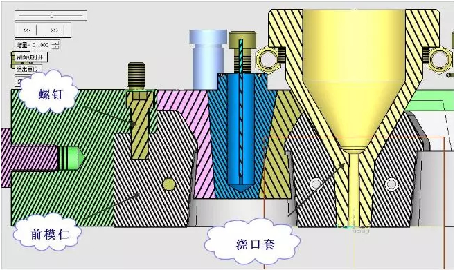

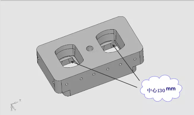

根据客户的要求,这套模具是一模二穴的,我们要考虑到浇口和横流道应该尽量短,又要考虑到二组内滑块有足够的活动空间,考虑再三,决定将二穴的中心距设计成为130mm,见图17。
图17
翻过来是这样的,见图18。
图18
这个定模仁与定模框的固定,我们采取了这样的一个设计。因为考虑到内缩滑块和斜铲块之间有个相对运动的距离(30mm),而内缩滑块是被附加在定模仁上的,定模仁又是被固定在定模框上的,而斜铲块是固定在定模底板上的,所以,每一次开模,定模框就会与定模底板分开30mm。所以定模仁必须要固定在定模框上,但是定模框的底部是通的,常规的螺丝固定的方法就不起作用。我们采用了图19的固定方法。
图19
在定模仁的反面做了一个台阶,从台阶处收紧螺丝:
这样的固定方法可以使得定模仁非常稳定,同时又可以获得最短的主流道。

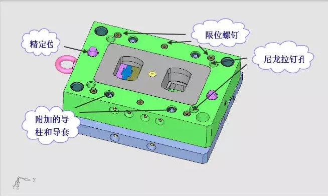

六、定模框与定模底板的滑动连接设计

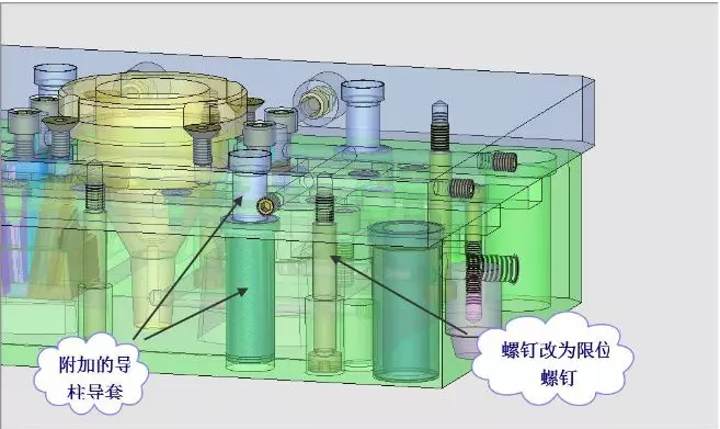

为了减少模具制作成本,我采用了普通标准模架加装附加导柱导套的结构,运动的距离是由4个限位螺丝来控制的,见图20。
图20
这样的结构比较简单,加工方便,也省去了定制非标模架的费用。(一般非标的模架要加价30%)

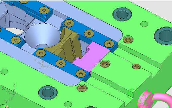

七、内缩滑块滑动轨道的设计

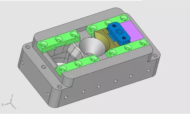

内缩滑块滑动轨道的设计见图21。
图21
内缩滑块滑动轨道的设计是采用卡槽式的结构,从图21可以看到在模框上有供“轨道”安装的缺口,加工好的“轨道”可以很方便地从侧面的缺口插进去,然后用螺丝固定。“轨道”用优质耐磨的合金钢制作,硬度为HRC58度。

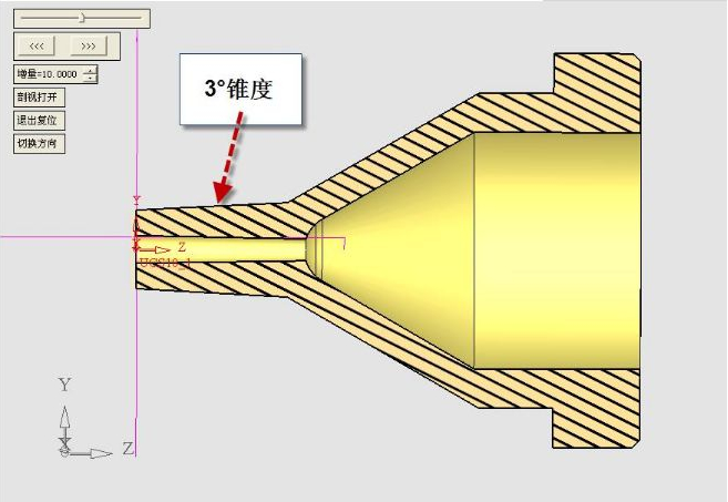

八、主流道的设计
为了获得最佳的注塑效果,采用了如图22的浇口套。
图22
它需要注塑机另外配置专用的加长喷嘴。浇口套与模仁的配合处采用了3°的锥度。以避免定模框与定模第板分开时浇口套外圆被拉毛而产生飞边。

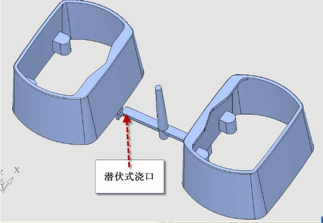

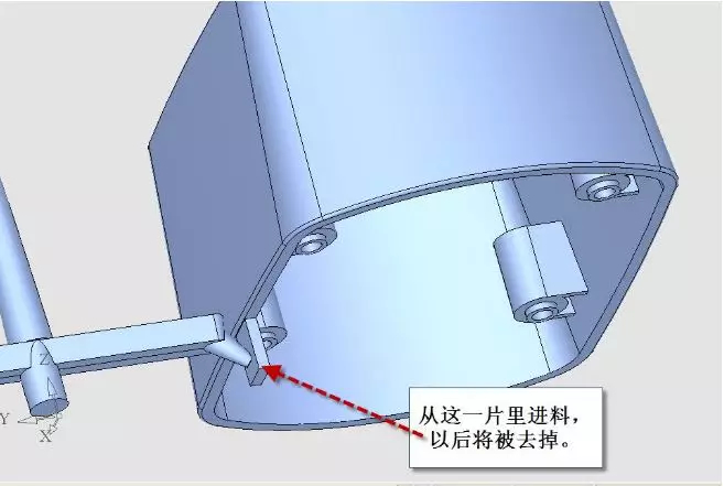

这个产品的浇口系统采用的是常规的潜伏式浇口,见图23。
图23
塑料从产品上附加的一个小片上进入,产品出来后再将它切除,这样的注塑效果比较好,见图24。
图24

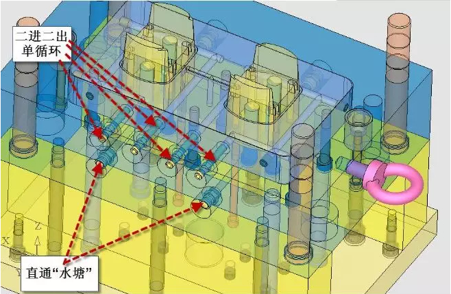

为了提高注塑生产的效率和控制均匀的模温,以减少产品的内应力,定模部分采用了充分的冷却。定模仁的冷却是采用了二个“单循环”,见图25。
图25

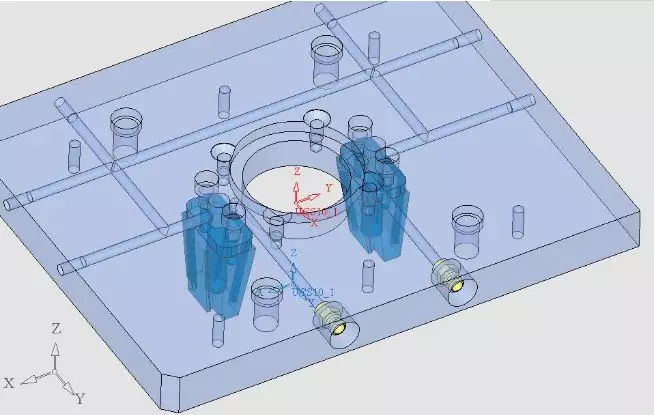

二处“斜铲块”是重要的冷却位置,由于结构的关系,内缩滑块上是做不到冷却的,整个凸模的热量的50%靠“斜铲块”中间的“水塘”带走。它的水路是从定模底板里走的,如下图,为了避开浇口套,在定模板上饶了个圈,因为要考虑到调试注塑机的工人节驳水管的方便,水接头要放在方便的位置,出于无奈,只好这样做了,见图26。
图26

十一、动、定模的精确定位
定模部分最终装配后的状况是这样的,分型面上设有二处圆锥形的精定位器。与动模部分精确定位,以保证注塑出来的产品壁厚均匀不错位,见图28。
图28

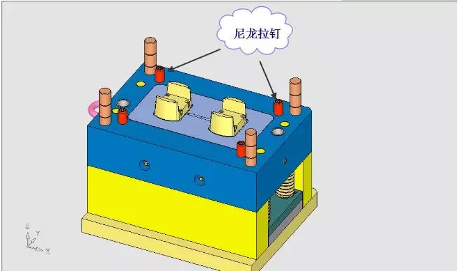

本套模具的一个关键动作是定模框与定模底板要分开30mm的空档,迫使“斜铲块”与“内缩滑块”分开30mm。这个动作的的拉力是靠4个“尼龙拉钉”来实现的。开模时由于“尼龙拉钉”的作用,动模板紧紧地拉住动模框,等到定模框上的6个“限位螺丝”到位,这时内缩滑块已经缩到位,动模板才与定模框分开。“尼龙拉钉”的拉力失效,则“内缩滑块”的动作也失效,产品奖会被“内缩滑块”刮坏。定模框上与“尼龙拉钉”相配的孔的内表面要求很光滑,这样“尼龙拉钉”的拉力才充分体现,而且“尼龙拉钉”的寿命会延长。

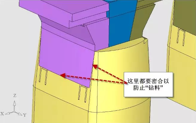

动模仁在模具闭合状态与二个内滑块以及斜铲块是密合的,包括二侧3°的斜面和底面,如果间隙大就会“钻料”,产生“飞边”,使得内缩滑块不能正常工作,见图31。
图31

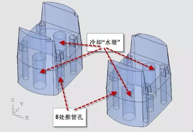

我们将它放透明看,可以看到每个动模仁上有2处“水塘”和推管孔,见图32。
图32

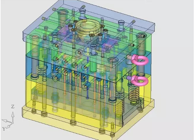

十四、整套模具的外形
如图35。
图35
这套模具的成本控制与加工合理性均属上乘,由常州某日资模具厂制造,效果如预期,一次试模成功,已量产。
