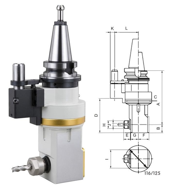

YSUG3_FANUC侧铣后处理—支持固定循环
1、圆弧和固定循环要输出平面G17/G18/G19
2、须设置FANUC系统参数5101_FXY设为“1”(三菱系统是#1080),才支持G17/G18/G19各平面的固定循环加工。默认为“0”,只能用无循环钻孔
3、侧铣也可以直接用普通三轴后处理,无须修改系统参数5101,但要注意钻孔用无循环,运动输出仅直线(如下图)
4、侧铣编程调机参考帖子https://www.mjzl.cn/thread-604112-1-1.html
