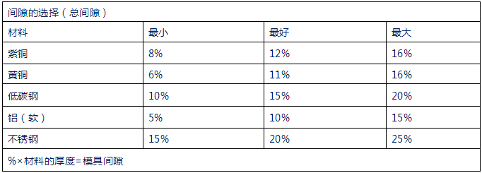

二、模具间隙的选择
模具的间隙与所冲压的材料的类型及厚度有关。不合理的间隙可以造成以下问题:
(1) 如间隙过大,所冲压工件的毛刺就比较大,冲压质量差。如果间隙偏小,虽然冲孔的质量较好,但模具的磨损比较严重,大大降低模具的使用寿命,而且容易造成冲头的折断。
(2) 间隙过大或过小都容易在冲头材料上产生粘连,从而造成冲压时带料。过小的间隙容易在冲头底面与板料之间形成真空而发生废料反弹。
(3) 合理的间隙可以延长模具寿命,卸料效果好,减小毛刺和翻边,板材保持洁净,孔径一致不会刮花板材,减少刃磨次数,保持板材平直,冲孔定位准确。
请参照下表选择模具间隙(表中数据为百分数)

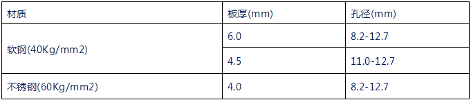

四、 冲压特殊尺寸孔应注意的问题
(1) 最小孔径冲φ0.8——φ1.6范围的冲孔请用特殊冲头。
(2) 厚板冲孔时,相对于加工孔径,请使用大一号的模具。
注意:此时,若使用通常大小的模具,会造成冲头螺纹的破损。
例1、如下表的加工条件,加工孔径虽然和A工位模具对应,但请使用B工位模具。
例2、如下表的加工条件,加工孔径虽然和B工位模具对应,但请使用C工位模具。

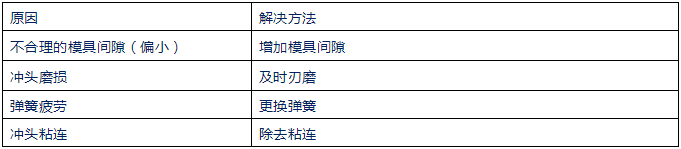

九、模具使用过程中经常出现的问题及解决方法
问题一、板材从夹钳口脱出
问题二、模具磨损严重
问题三、冲头带料及冲头粘连
问题四、废料反弹
问题五、卸料困难
问题六、冲压噪音
