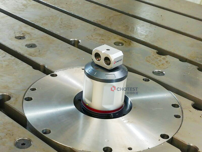

自动方式:采用激光干涉仪和WR50自动精密转台的方法
回转轴的检查目前有两种方式,其二就是激光干涉仪结和自动精密转台进行。如下:
图 2激光干涉仪结合自动精密转台测量回转轴示意图
  图2 是激光干涉仪回转轴校准系统安装示意图,主要由SJ6000激光干涉仪主机、角度镜组、WR50自动精密转台、SJ6000回转轴测量软件构成。系统测量精度为±1″,测量分辨率可达0.01″,基准WR50自动精密转台重复精度为0.2″。
其测量过程可以概述为以下5步:
将WR50安装于回转轴中心,调整位置使偏心量尽可能小于0.1mm;
按图2所示安装好角度反射镜,调节激光激光干涉仪位置。
编写机床程序,设置回转轴测量的目标点和暂停时间,在激光干涉仪软件中做好相应设置。
调整WR50置于零位,激光干涉仪读数置零。
开始运行机床程序,激光干涉仪同时自动采集数据,按照测量要求采集往返循环数据。
自动方式的特点分析:
1.      该方法是自动采集数据,避免人为读数误差,精度高;
2.      测量过程全自动化,效率高;
3.      可测量任意方向的回转轴,可测量任意角度间隔,通用性强;
4.      可自动生成误差曲线和补偿数据,根据不同标准自动计算定位精度结果,无需人工计算。
5.      购买设备投入较高。NO!投入高那是2017年前的事情了,自我司推出激光干涉仪以来,逐步打破激光干涉仪被国外仪器垄断的局面。WR50自动精密转台和SJ6000激光干涉仪一样作为一款国产仪器,除具有进口仪器的高精度、高性能外,还具有价格实惠、软件定制功能。
