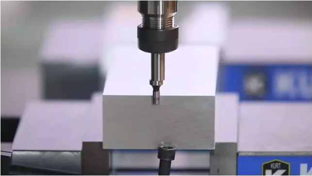

寻边器分中
前提:你已经具备加工安全方面的知识,知道控制面板上的按键功能
适用的环境:需求精度不超过0.02MM时候的分中
优点:通用性高
校表分中
前提:你有良好的操作习惯且对精度要求严格执行
适用的环境:精度要求高或者寻边器不能满足要求时候的分中(例如说要对直径小于4MM圆的分中等)
优点:精准

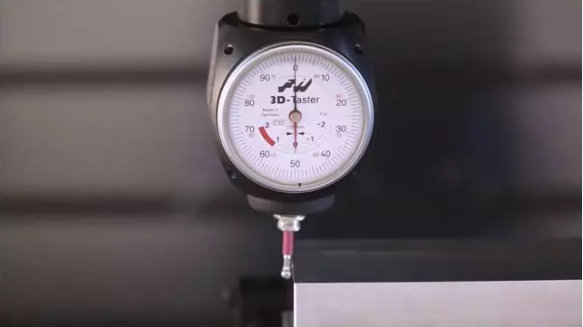

3D寻边器分中
前提:你已经掌握手轮的方向以及熟练的使用相对坐标
适用的环境:对调试的质量和速度有较高的要求
优点:安全,高效
除分中时不需要再进行偏置之外
HAIMER 3D寻边器还有
Z轴的测量功能和X,Y轴的校直功能
由于功能强大而且安全性高
是提高生产效率的好帮手
