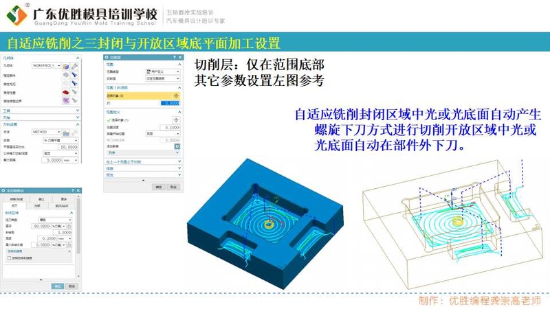

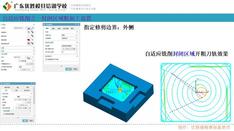

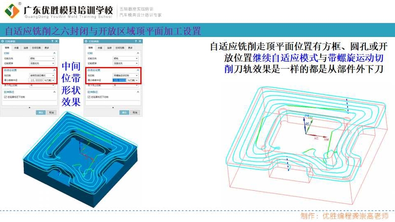

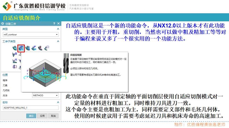

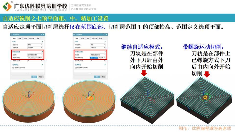

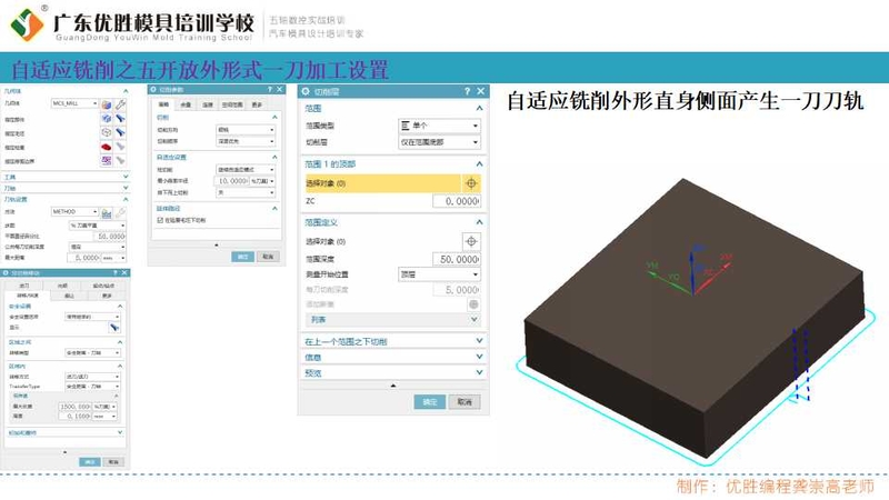

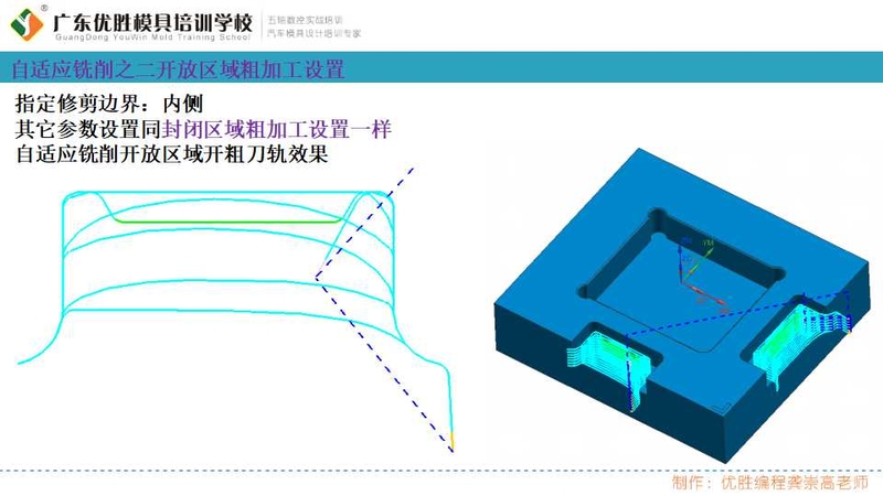

龚老师:NX1880_03_自适应铣削多种加工方式
