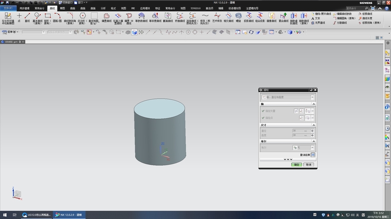

1.新建文件,做出直径30高度30的圆柱体
2.底边倒R3的圆角。
3.抽1毫米的壳。

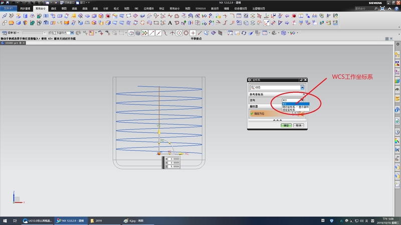

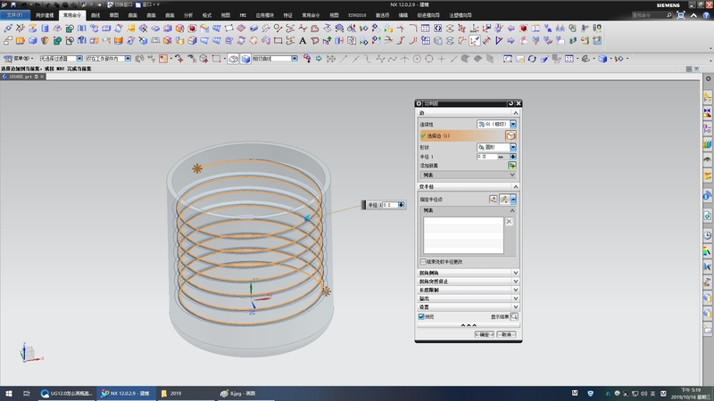

4.坐标移动上去20,做螺旋线,要点参考坐标。
5.点工作坐标系WCS。
6.照参数输入。

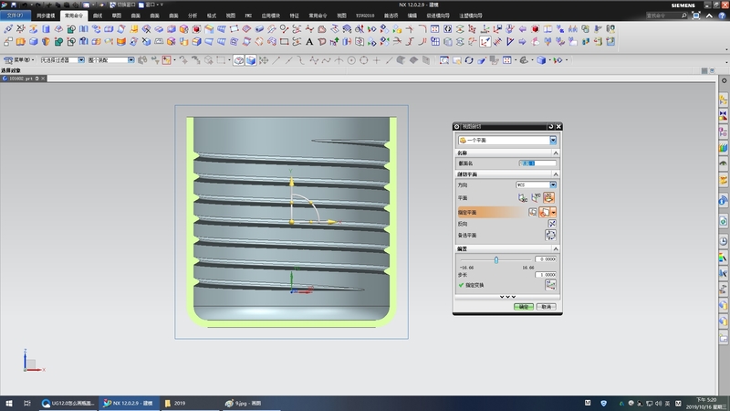

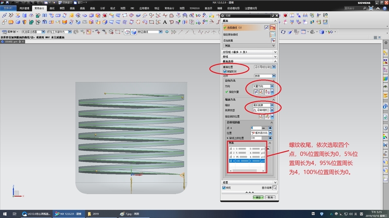

7.进入草图画螺纹的截面线,大致的尺寸,注意周长的约束。
8.这一步最关键,螺纹收尾,四个点位置的选择,及周长大小。
9.合并,倒R角。
10.剖视图是这样的。
