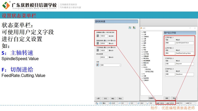

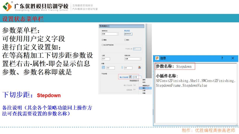

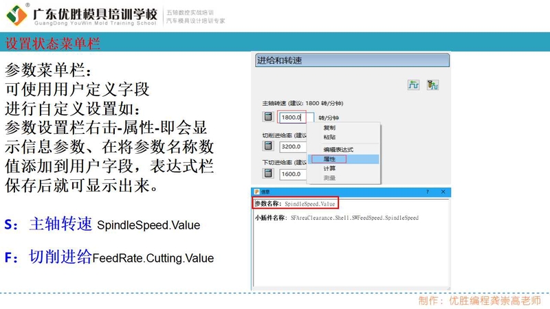

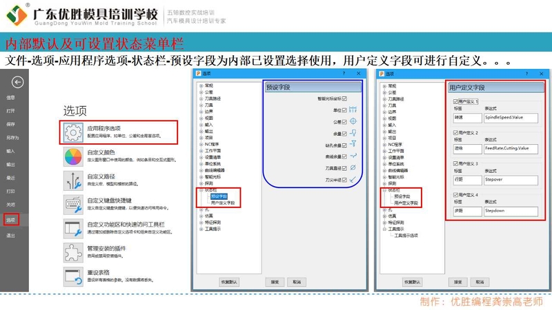

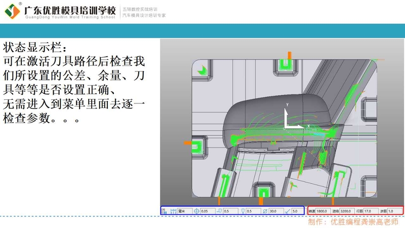

龚老师:PM2020_01_状态栏参数显示设置:
发表于 2021-12-12 12:51:47 来自手机 | 显示全部楼层
如果还想要显示更多信息,比如加工最低深度 最高深度 刀路时间等等,该怎么操作呢
