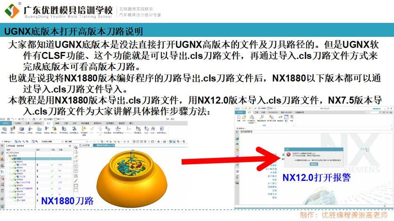

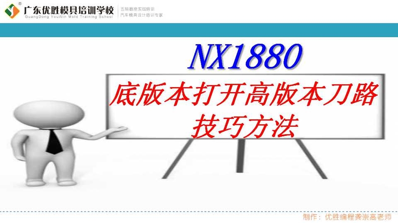

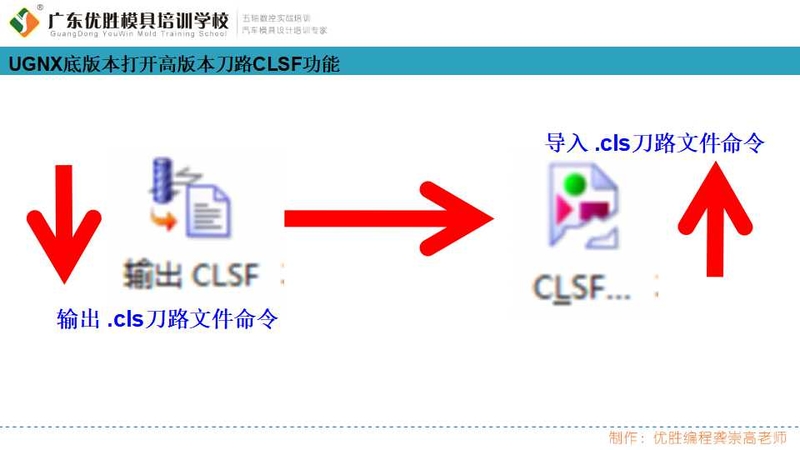

[数控编程] 龚老师:NX1880_12_底版本打开高版本刀路方法
发表于 2019-10-29 19:40:36 | 显示全部楼层 |阅读模式
龚老师:NX1880_12_底版本打开高版本刀路方法:
