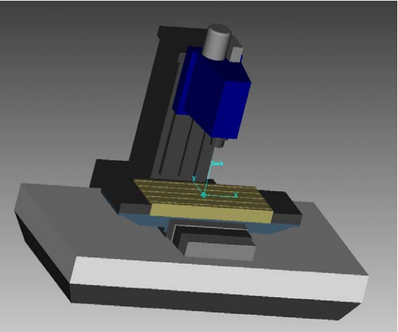

                                图4
机床运动副简单一点理解就是指机床的运动轴,但又不单单是机床的轴,它是由一系列的零件或者部件按照一定的装配关系构成,这其中既有运动轴,也有该运动轴上的附加的非运动部件。普通的三轴立式加工中心有X、Y、Z三个轴,因此,三轴立式加工中心就有三个运动副。对于一台机床,各运动副之间的关系并不是相互独立的,而是有一定的联系,我们可以简单的理解成有一定的“依附”关系,对于一般三轴立式加工中心而言,X运动副是“依附”在Y运动副上,当Y运动副运动的时候,X运动副会跟随一起运动,Y运动副“依附”在机床主体上,而Z运动副“依附”在立柱上,Z运动副相对于X、Y运动副是独立的。在建立机床模型的时候就要严格地按照该“依附”关系,以下就以一个简单的例子来介绍怎样理解机床的运动副,并 介绍一下怎样在VT中定义机床的运动副,图4所示是一个三轴立式加工中心的简单 的模型。
按照前面所述,从图4中我们可以看出,该机床立柱上“依附”着Z轴,Z轴上“依附”着机床主轴,机床的底座上“依附”着Y轴,Y轴上“依附”着X轴,各轴 的“依附”关系很明显,各运动轴的相互关系可以简单地用图4来表示,并且我们还 可以得出一个结论:Z轴是一个独立的运动轴,而Y轴的运动就会带动X轴运动,X轴的运动仅仅带动工作台运动,我们在VERICUT里定义该机床的各运动副的时候也要严格按照图4所表示的关系。图1所示的组件树是图3所示的三轴立式加工中心的组件树,从图1所示的组件树上可以很明显的看出,机床“Machine”的下一级组件是“Base”,就是我们前面所说的立柱和底座,“Base”的下一级组件包含Z轴和Y 轴,二者为并列关系,Z轴的下一级组件包含机床主轴“Spindle”,Y轴的下一级组件包含X轴,X轴的下一级组件包含工作台“Attach”,工作台的下一级组件包含夹 具“Fixture”,然后就是毛坯“Stock”、零件“Design”,各组件之间的逻辑关系很明确,并且与图5所示的关系一一对应,所以我们在定义机床副之前一定要按照图5 所示找出机床各个运动副之间的相互关系,这样才能正确的定义机床运动副。以后大家在定义机床的时候也可以参照这种方法,先用图5所示的关系图画出机床各个组件之间的关系,再根据组件的关系图来确定各组件的所属关系,这样就可以正确建立机床模型,特别是在建立运动轴比较多、各轴关系比较复杂的机床的时候,这种方法很有用。
