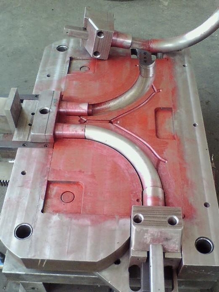

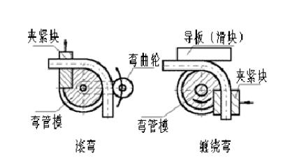

冷弯管原理和弯管模具设计
一、弯管原理
弯管机标准模具包括:弯管模、夹紧块、导板(或滚轮)。多节活芯、防皱块为选件
D管件外径t管件壁厚R弯曲半
管件外径D仅反映管件大小,管件弯曲加工的易难程度取决于管件的壁厚和弯曲半径,管件壁厚越小,半径越小加工难度越大。
一般我们用相对壁厚,相对弯曲半径作为弯管的工艺参数
相对壁厚tx=t/D,相对弯曲半径Rx=R/D
弯管机对于Rx>3D,tx>0.04的管件使用标准模具即可,对于Rx<3D,tx<0.04D的管件
弯管机可加上防皱板,多节芯头等工艺措施来保证管件弯曲质量
弯管机主要采用缠绕弯管工艺,缠绕弯管工艺可以比较容易在弯管模具加上各种措施以得到较好的管件质量。
