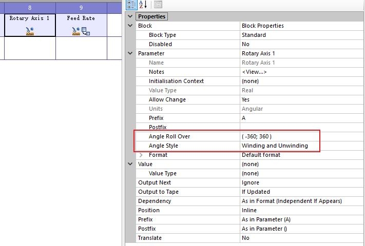

老师,请问一下,在PM的后处理构造器里,咋设置(四轴),A轴旋转轴的就近原则呢?
mnjkh看看看
发表于 2020-2-3 09:51:50 | 显示全部楼层
