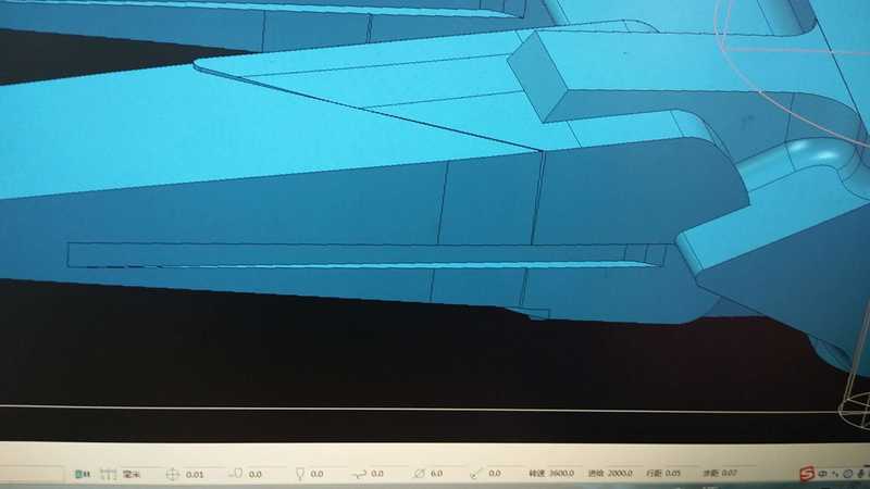

wechat_upload15942683675f069acf41c82 铣这种倒扣槽用什么策略,没什么要求就铣出来就行
发表于 2020-7-9 21:58:37 | 显示全部楼层
用参考线走2D,或等高(勾上倒扣)
