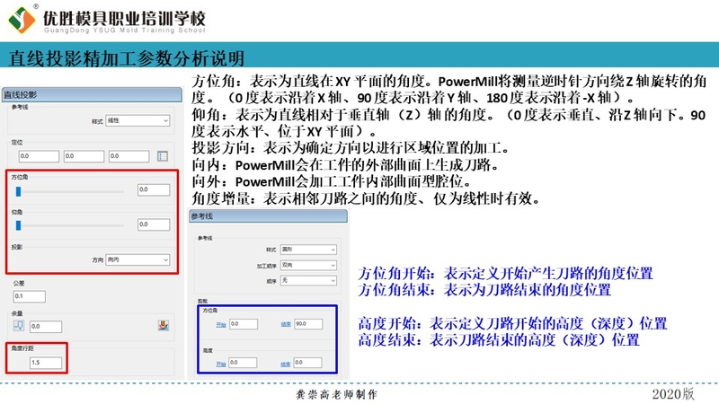

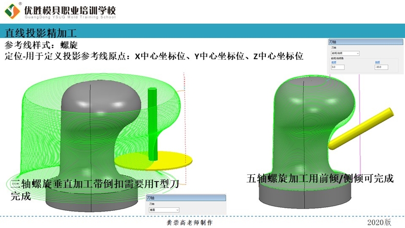

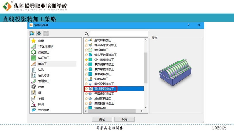

[数控编程] 龚老师:PowerMill2021_直线投影精加工功能参数解析
发表于 2020-9-1 19:35:33 | 显示全部楼层 |阅读模式
