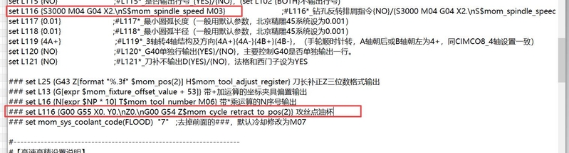

发表于 2022-8-25 09:14:39 | 显示全部楼层
老师好:提一个后处理建议,望回复,
总程式不能同时输出G81钻孔反转,和G84攻丝点油,只能二选一
建议不要共用L116设置行,
如新加一行set L121 {G00 G55 X0. Y0.\nZ0.\nG00 G54 Z$mom_cycle_retract_to_pos(2)};# 攻丝点油杯 ,程式开头G84G55时输出,
点评
分开设置到L126  发表于 2022-12-20 21:02

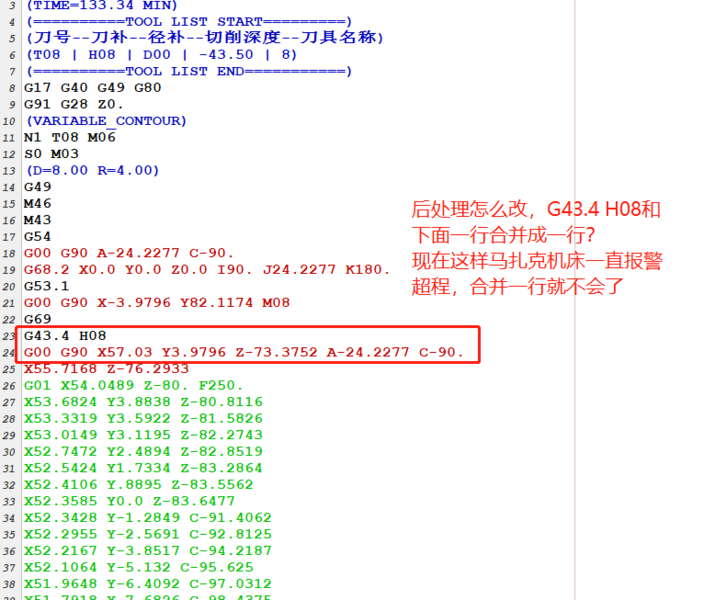

发表于 2022-9-14 17:26:15 | 显示全部楼层
你好老师 通用带RTCP五轴后处理
G43.4 H08
G00 G90 X57.03 Y3.9796 Z-73.3752 A-24.2277 C-90.
怎么设置才能合并成一行,因为分开 马扎克机床不读取,合并成一行会读取
G43.4 H08 G00 G90 X57.03 Y3.9796 Z-73.3752 A-24.2277 C-90.  像这样
麻烦老师了,,希望能新增这样的选项!
点评
已支持马扎克  发表于 2022-12-20 21:02
