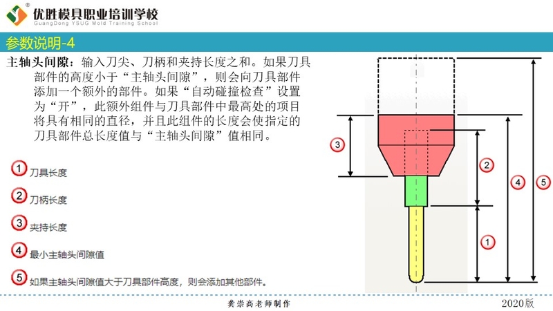

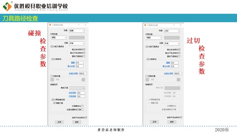

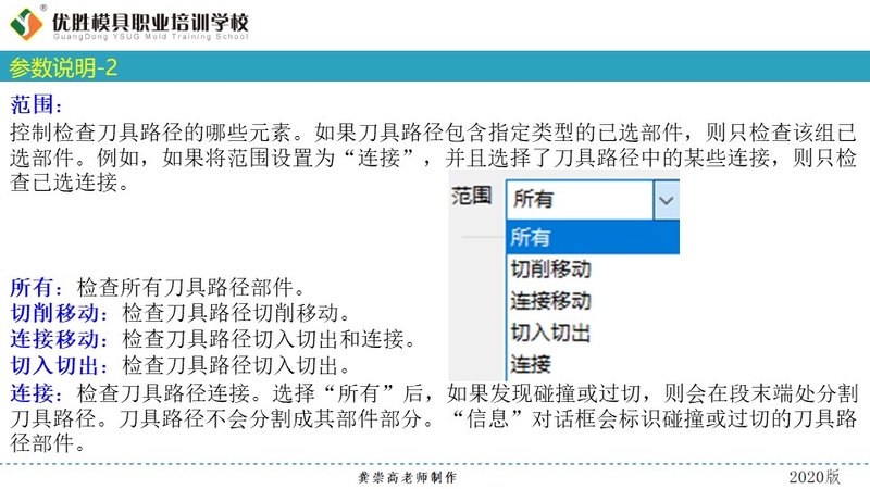

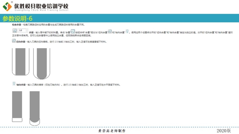

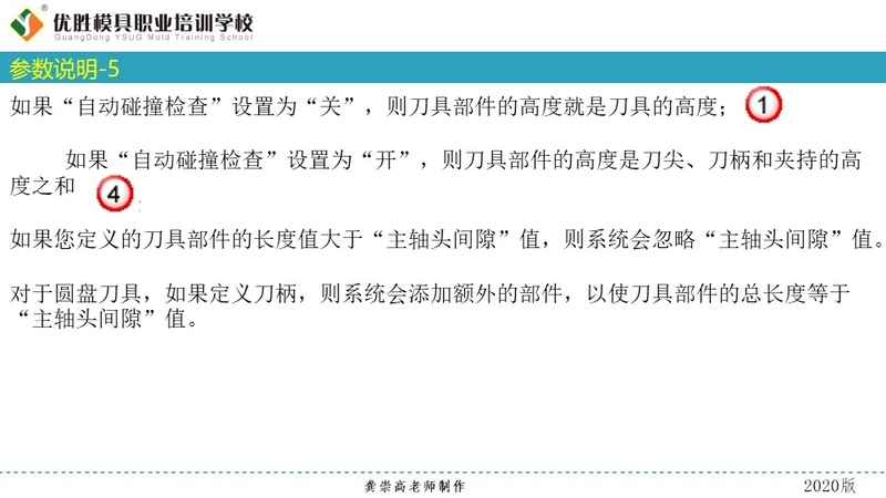

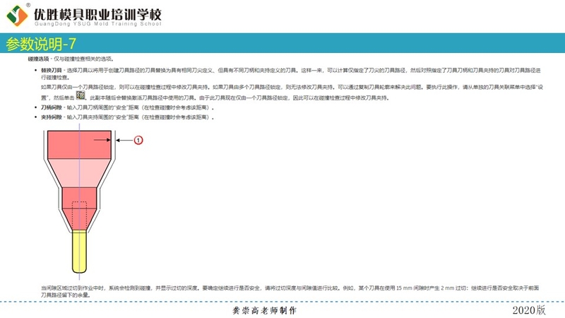

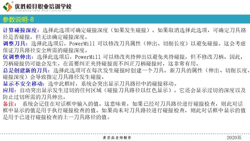

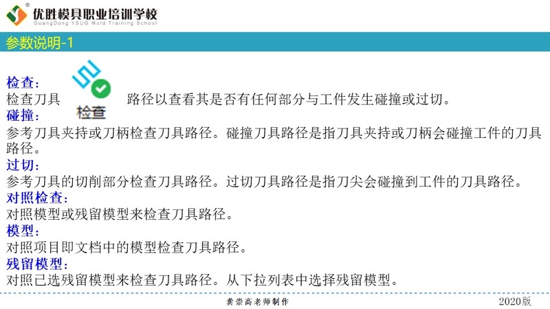

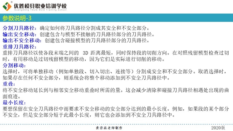

[数控编程] 龚老师:PowerMill2021_检查碰撞和过切功能参数分析
发表于 2020-11-13 08:48:04 | 显示全部楼层 |阅读模式
