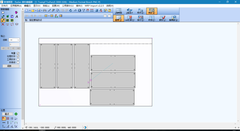

1.png 钣金套料软件Radan是来自一款专业的钣金设计加工套料软件。是全球著名的制造业信息化软件产品。多年来,RADAN始终不断完善、日新月异,其最新版本21版本,更是融入了丰富而专业的钣金经验,并力求为用户提供从设计、加工到管理的更全面解决方案。

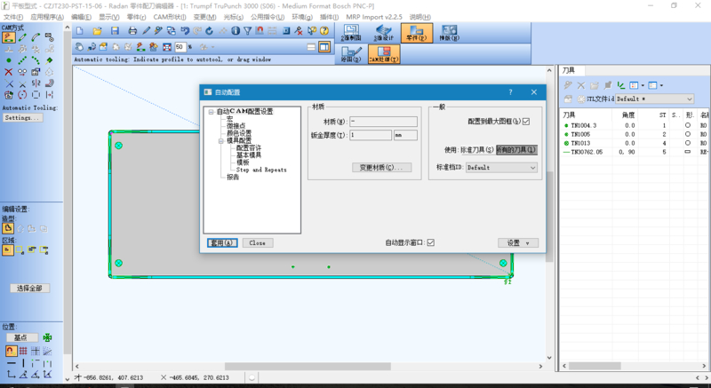

        在日常生产中,有时候我们会遇到一些零件或者内部废料不想给它加上微连接或者破碎的时,想在设备加工过程中,手动的把一个零件或者内部废料取出,从而不影响板材的正常加工,所以需要一个暂停拿料的功能来满足需求。
        那今天我们说明一下在钣金套料软件Radan中怎样来完成客户的这一需求“暂停拿料”;

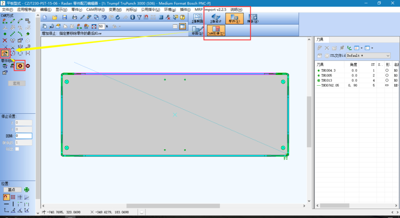

首先,在钣金套料软件Radan的CAM处理界面给零件自动配刀;见下图
其次,在这个界面选择”零件移除”功能下的“增加停止”按钮;

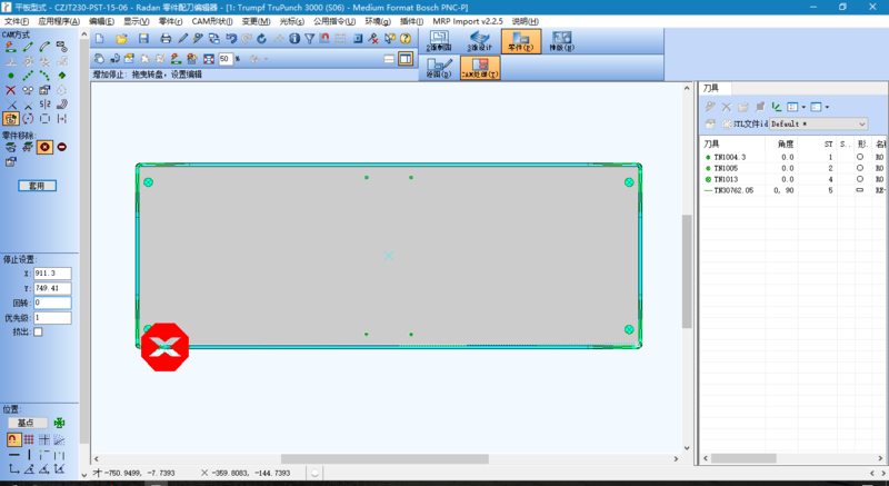

然后,点击刀具确认最后加工刀具的位置(当该零件在排版图中水平摆放,角度:0度);
也可以,设置为角度:90度,(当该零件在排版图中垂直摆);

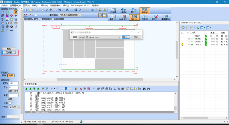

然后,把该零件进行排版

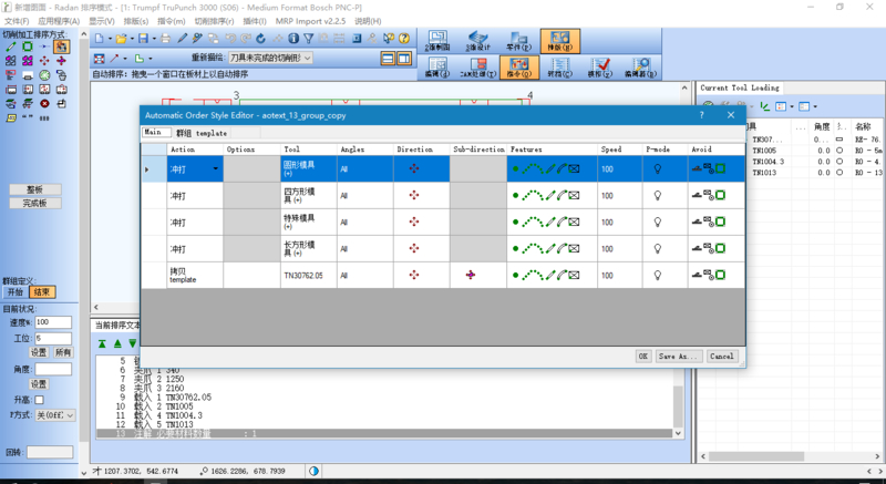

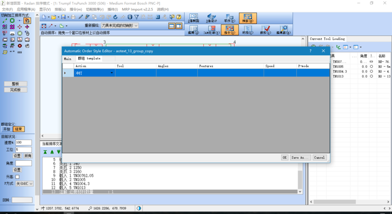

然后,在“指令“子界面,“自动排序”中建立一个新的群组;
在“自动排序”文本中进行如图所示的设置
然后保存该文本后,点击“整板”或者“完成板”完成刀路配置;

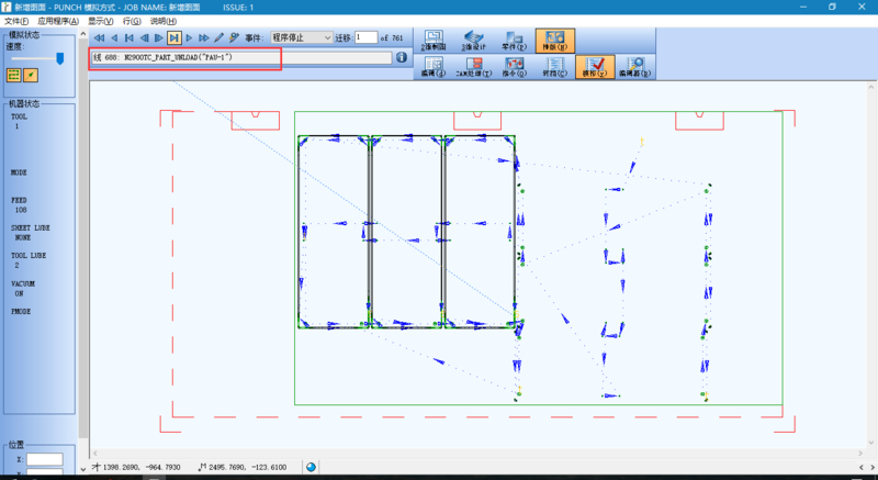

然后,进行转档生成NC代码,进行模拟加工;可以看到如下图所示的停止程序;
这样,我们就可以在程序停止的时候手动的拿取零件;
