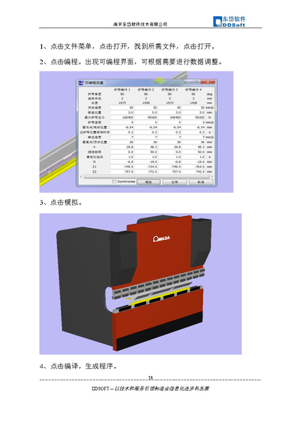

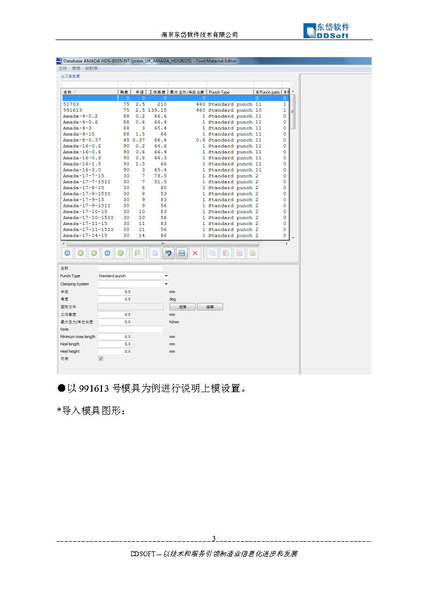

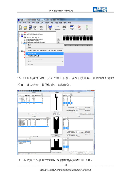

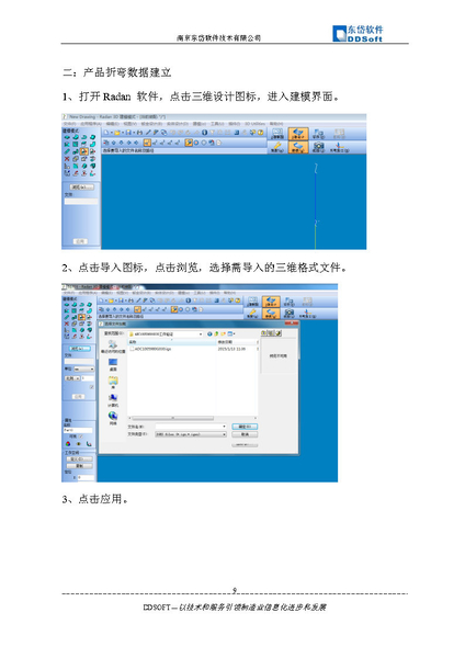

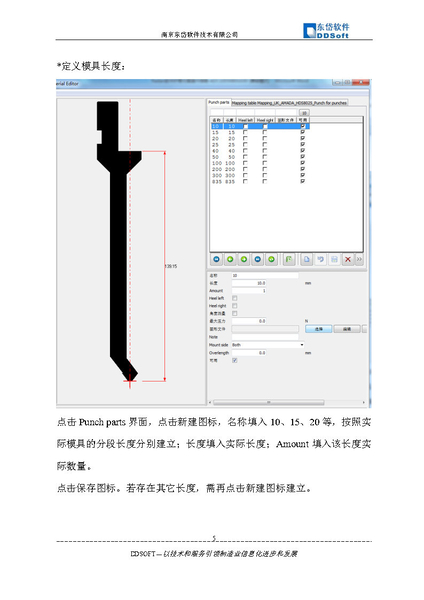

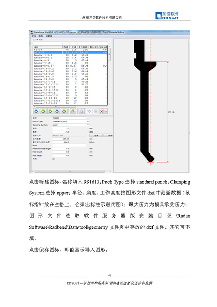

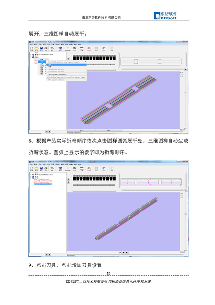

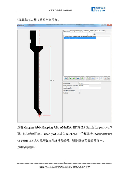

折弯离线编程软件Radbend操作指南
发表于 2021-5-27 14:32:20 | 显示全部楼层 |阅读模式
折弯离线编程软件Radbend操作指南_Page1.jpg 折弯离线编程软件Radbend操作指南_Page3.jpg 折弯离线编程软件Radbend操作指南_Page2.jpg 折弯离线编程软件Radbend操作指南_Page4.jpg 折弯离线编程软件Radbend操作指南_Page5.jpg 折弯离线编程软件Radbend操作指南_Page7.jpg 折弯离线编程软件Radbend操作指南_Page6.jpg 折弯离线编程软件Radbend操作指南_Page8.jpg 折弯离线编程软件Radbend操作指南_Page9.jpg 折弯离线编程软件Radbend操作指南_Page10.jpg 折弯离线编程软件Radbend操作指南_Page11.jpg 折弯离线编程软件Radbend操作指南_Page12.jpg 折弯离线编程软件Radbend操作指南_Page13.jpg 折弯离线编程软件Radbend操作指南_Page14.jpg 折弯离线编程软件Radbend操作指南_Page17.jpg 折弯离线编程软件Radbend操作指南_Page16.jpg 折弯离线编程软件Radbend操作指南_Page15.jpg
