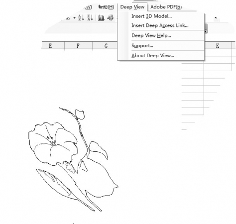

发表于 2016-11-7 00:56:34 | 显示全部楼层
用到deep view 插件
