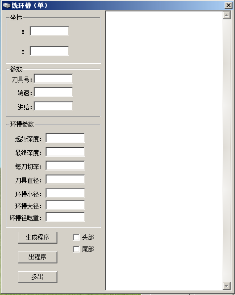

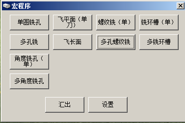

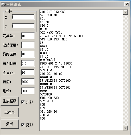

立加宏程序自动生成器
微信截图_20220217180449.png 微信截图_20220217180500.png 微信截图_20220217180517.png 微信截图_20220217180527.png
立加宏程序自动生成器.rar
264.02 KB, 阅读权限: 10, 下载次数: 133
售价: 20 Q币  [记录]

大哥 为什么铣孔没有刀具半径
 楼主| 发表于 2022-2-18 13:16:06 | 显示全部楼层
孙成帅 发表于 2022-2-18 10:05
大哥 为什么铣孔没有刀具半径
你说的是哪个功能呢
发表于 2022-2-18 15:17:04 | 显示全部楼层
寸芒 发表于 2022-2-18 13:16
你说的是哪个功能呢
我上机试过了 只要加个刀具半径
 楼主| 发表于 2022-2-18 16:04:47 | 显示全部楼层
孙成帅 发表于 2022-2-18 15:17
我上机试过了 只要加个刀具半径
没办法咯,软件不是我做的
