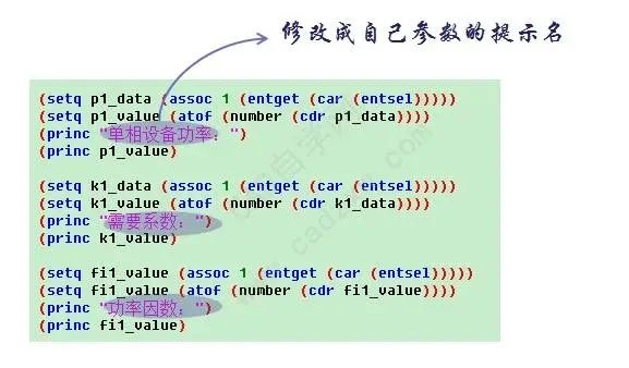

修改方法:

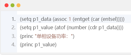

1、你的计算公式中需要哪些已知参数,如果也是三个,只需修改选中的已知参数提示名即可。
如果少于三个,删掉多余的语句即可,即删除以下四行语句即可。
如果多于三个,也相应的复制以下四行语句,增设即可,并修改p1_data  p1_value变量名为任意英文字母即可。
2、修改计算公式。
如果你也需要计算两个值,相应的修改阴影部分的计算公式即可。
如果你需要计算一个值,将其中一个计算语句删除即可,比如删除 pjs的计算语句:
并将之后有关于此值的刷新语句删除(即删除所有有pjs字母的语句):
3、修改输出到cad屏幕上的无关计算数据的其他内容。
授你以鱼不如授你以渔。如果不会编,那就要会改,看不懂也没关系,只要知道改哪里也是可以的。
