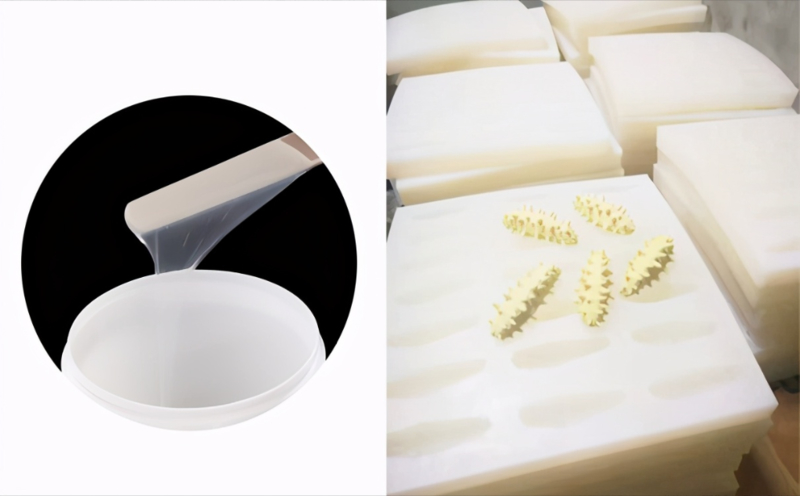

随着硅胶产品的兴起,液体硅胶模具设计的要求也越来越严。液态硅橡胶其具有独特的性能、纯度、透明度和强度,使得在医疗、3C电子、汽车行业、母婴类等行业广泛应用。液体硅胶模具做到什么程度才算是合格的呢?宏图硅胶今天和大家分享一下,液体硅胶模具设计需要注意的6大要点:
