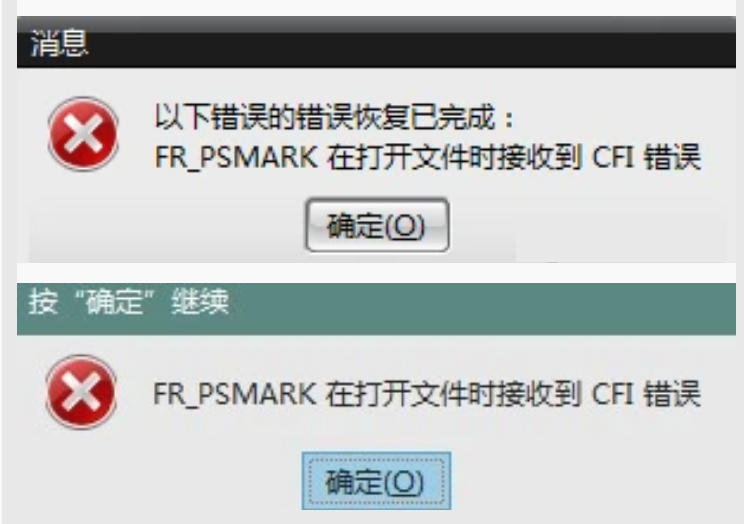

我们在使用UG NX软件有时会遇到这样一个报错:
以下错误的错误恢复已完成:
FR_PSMARK在打开文件时接收到CFI错误。
这种情况一般出现在打开或保存存文件的时候,使用NX软件命令的时候,使用电脑安全卫士“一键清理”或者“一键加速”之后。
一般来说,出现此问题的原因有两个:
1是使用电脑管家等软件清理垃圾时清除了一些电脑里的临时文件,导致UG软件无法正常工
2是电脑是中文用户名,产生无法兼容等问题。
那么该如何做呢?这里有两个简单的解决方法:
1、如果是一键清理垃圾导致文件被误删除的话,尝试下能否找回这些临时文件,如果找不回来的话,保存文件时导出X_T文件,STP文件即可。

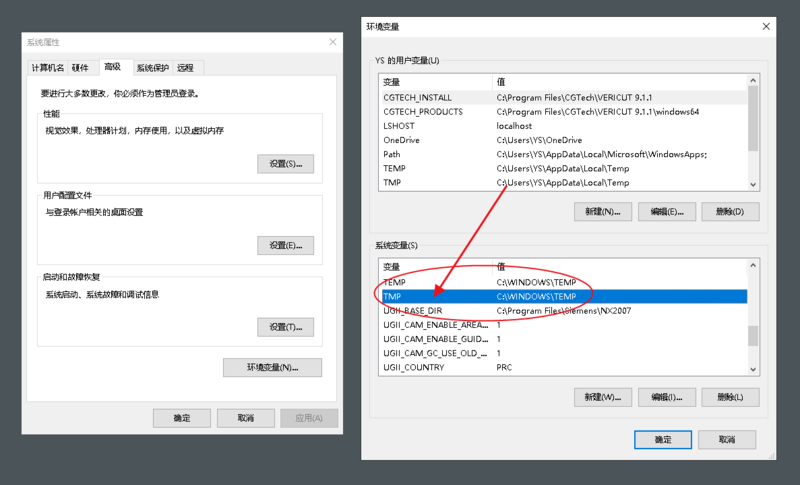

2、如果是中文用户名导致,这时需要先在C盘(系统盘)新建一个文件夹,命名为:TEMP,如果这个文件夹已经存在,就不用建了。
然后在电脑系统环境变量里添加一个环境变量。
变量名:
UGII_TMP_DIR
变量值:
C:\TEMP
添加完成后,重新启动软件就好了(注意重启前保存文件哦)
