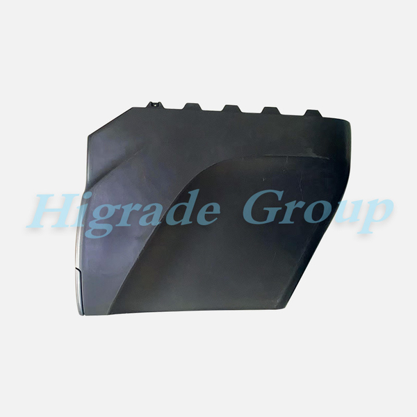

[工业制品] 汽车座椅护板模具

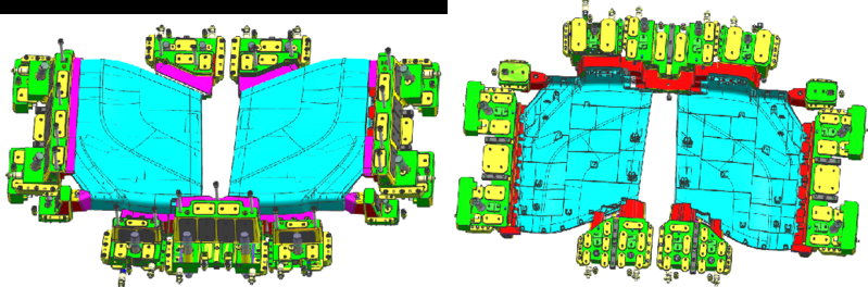

CAE分析
产品外侧的滑块结构较多,重点是滑块需要修夹线。
由于产品卡扣较多,斜顶设计需要两层,否则斜顶座干涉。
