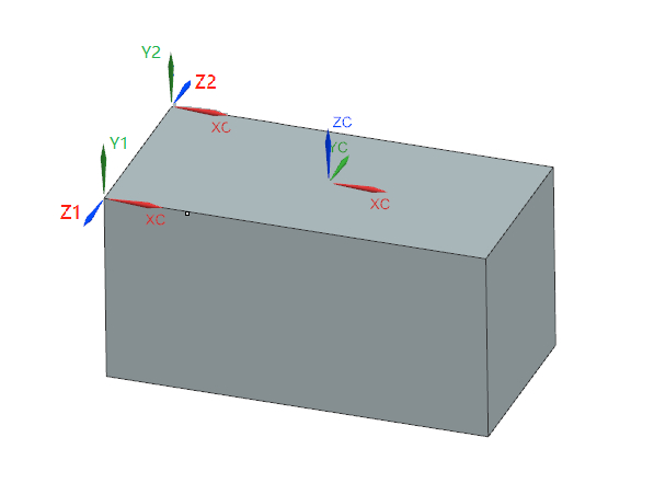

法兰克系统,XYZ Z1Z2 Y1Y2共七轴

7轴,共用X轴,实际还是3个3轴坐标,分别修改3个3轴后处理
XY2Z2坐标X轴同标准是反向的,
记事本打开YSUG3.def修改
