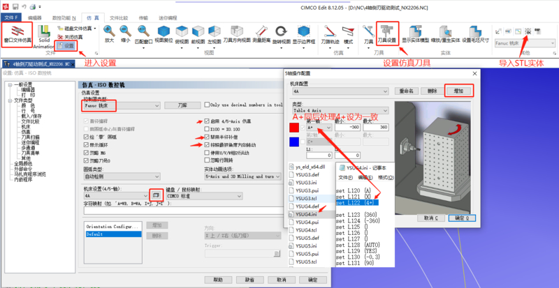

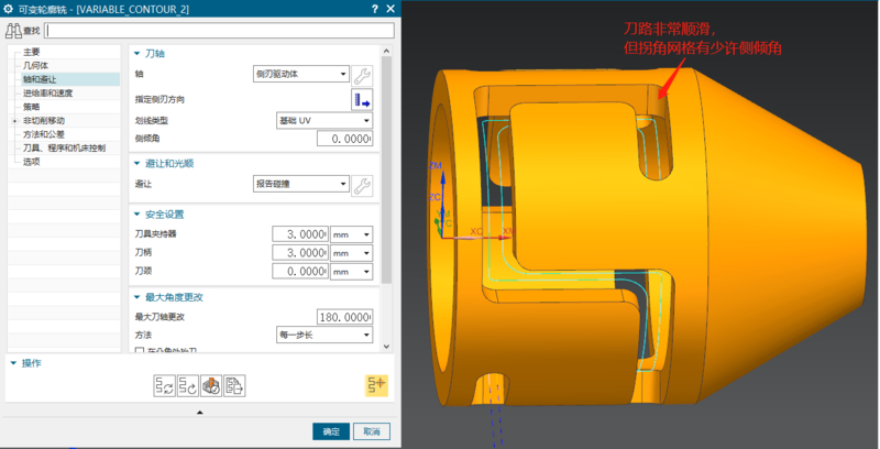

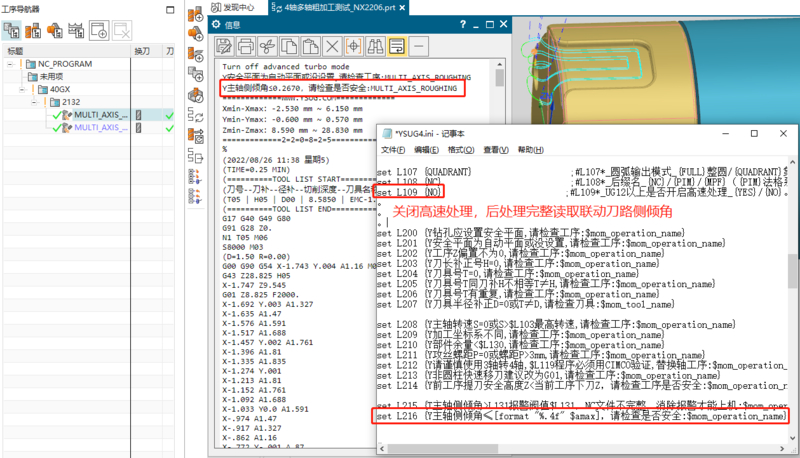

侧刃驱动是4轴加工非常简单有效的方法,因转角面网格问题,刀轴总有少许侧倾角度,几乎所有UG四轴后处理处理侧刃驱动工序都有问题,要么处理不出来,或者处理出来NC刀路不顺。
CIMCO四轴模拟仿真设置

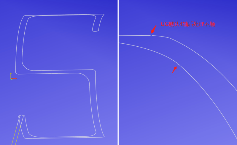

UG默认4轴后处理NC显示不顺

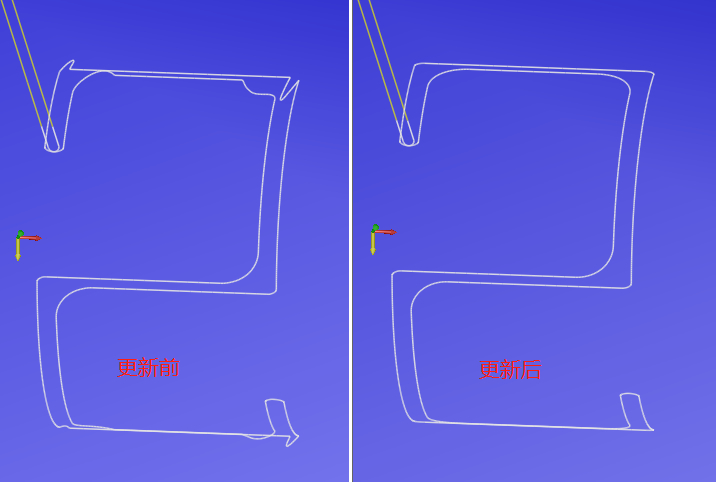

完美解决4轴侧刃驱动NC不顺的问题

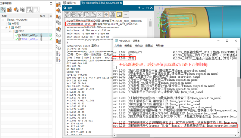

开启高速处理,联动工序侧倾角输出不准
关闭高速处理,联动工序侧倾角输出准确

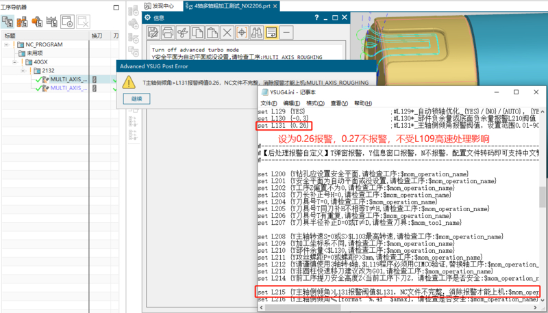

联动工序主轴侧倾角超过阀值报警
