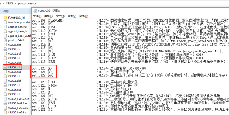

一、设置4轴结构及旋转方向L120 L121 L122

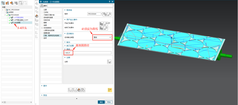

二、工序-描述,设置基准圆直径(带小数点)

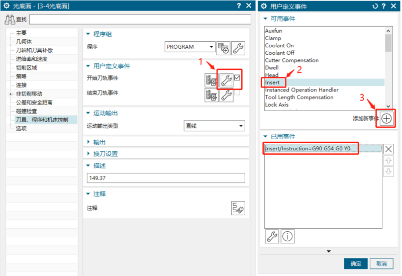

三、工序-名称,必须以3-4开头,此功能激活
四、工序-机床控制-运动输出类型,设为直线

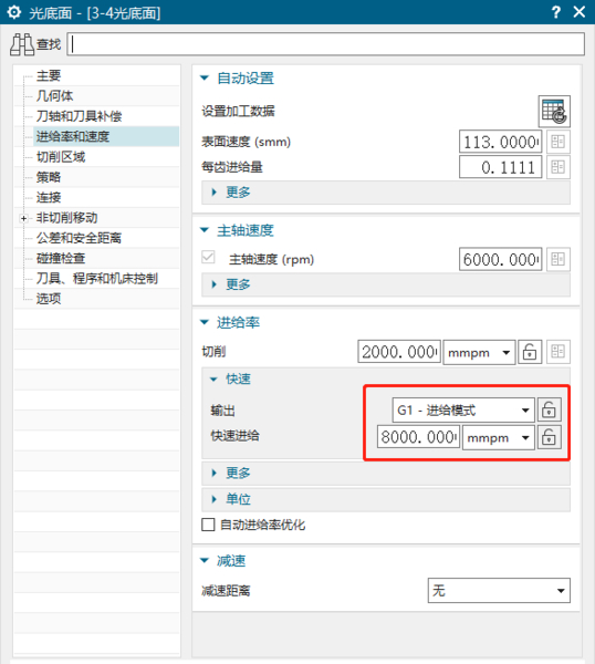

五、工序-进给率和速度-快速输出,设为G1

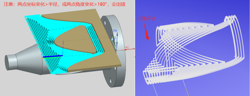

六、开始刀轨事件插入指令Y0.

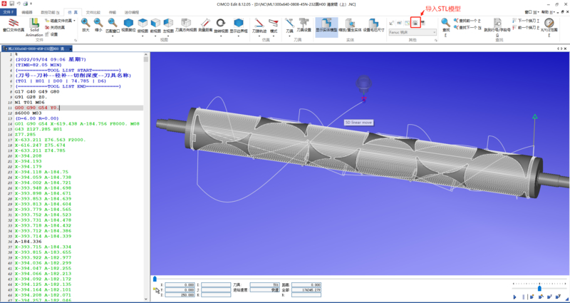

七、CIMCO仿真检查刀路
220901版本更新后,3转4输出松轴指令

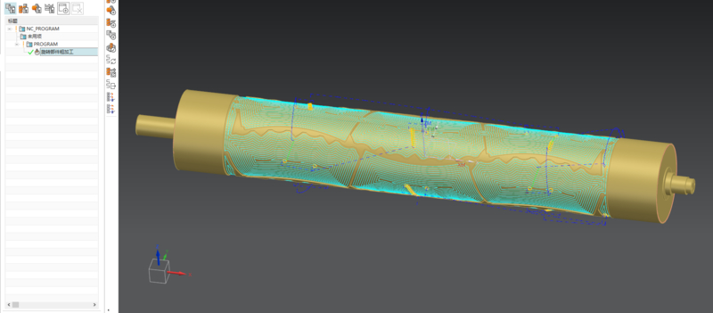

八、方法二:UG高版本旋转部件粗加工
输出松轴指令,去除快速移动多余角度

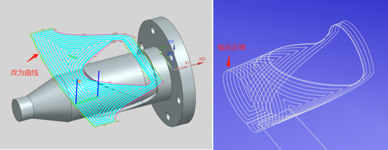

九、两点坐标变化大于周长的1/2会出错
修改模型避免出错
