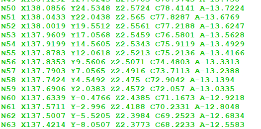

后处理的五轴程序中,C轴地址是排在A轴之前的,如何将C轴地址排在A轴之后呢?
地址C排在A之前

记事本打开def文件,找到直线移动块,调整AC顺序
BLOCK_TEMPLATE linear_move
