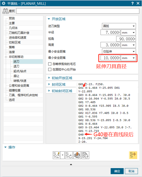

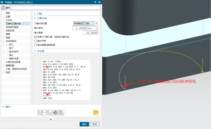

一、NX2212新版本在刀轴和刀具补偿设置刀补
开启刀补,圆弧进退刀自动延伸直线

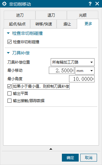

二、NX12.0老版本在非切削移动设置刀补

四、个别机床G40须单独输出,记事本打开后处理配置文件YSUG3.ini
1. set L120 {YES}    ;G40单独行输出
2. 进退刀圆弧要延伸直线(刀具直径长度)
