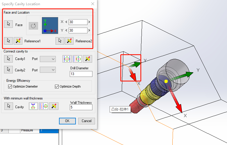

六、我们可以很快速的通过跳出的窗口设置,孔腔斜面上的具体位置

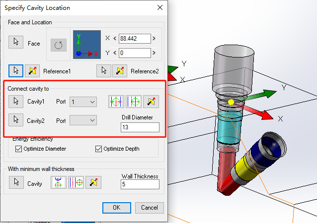

七、我们在找到另一个孔腔的时候,同样可以快速的与前面的孔腔自动连接。
