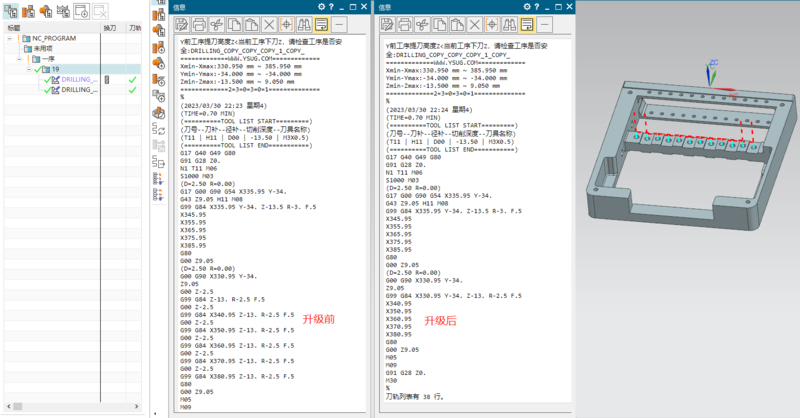

[UGCAM] YSUG3-4-5n_修正多条钻孔工序不简化输出
发表于 2023-3-30 22:30:37 | 显示全部楼层 |阅读模式
升级前,第二条工序钻孔输出多个G84,输出不简洁
受影响后处理
YSUG3,3轴后处理
YSUG4,4轴后处理
YSUG5_noRTCP,5轴不带刀尖跟随后处理
