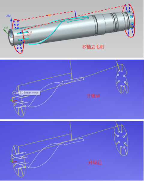

[UG编程] 优胜UG通用后处理修正5轴去毛刺工序去除多余角度不准的...
发表于 2023-4-7 16:58:13 | 显示全部楼层 |阅读模式
优化了5轴去毛刺移除多余角度算法
set L119 {YES}   快速移动去除多余角度
受影响的后处理
YSUG4,4轴后处理
YSUG5_noRTCP,不带刀尖跟随5轴后处理
