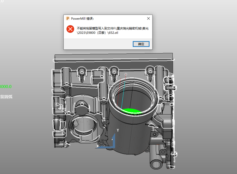

[PowerMILL] PM残留毛坯导出报错,请大家帮忙看下这是怎么回事,谢谢!

路径改为英文试试

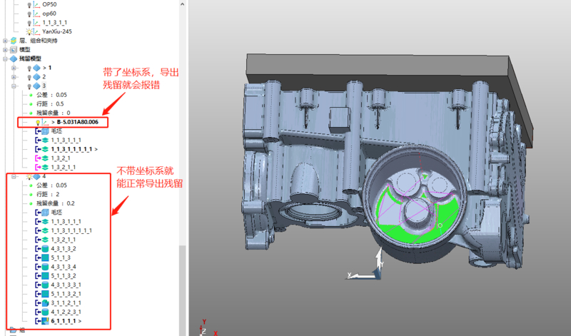

感谢老师,这个问题已经解决了,但我还是没有明白如图所示,带有坐标系的残留毛坯导出会报错,不带坐标系的可以正常导出,但计算会很慢,或者沿用第1序的坐标系生成的残留毛坯也可以导出,也是计算慢甚至会直接算死,不知道时什么原因,望老师能帮忙解惑,谢谢!
