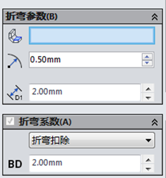

①准备好solidworks模型,并填写好相关参数,主要包括选择材料、折弯角度、厚度、折弯系数(K因子、折弯扣除、折弯系数);

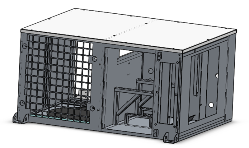

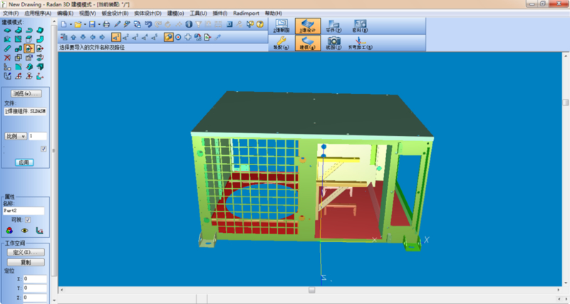

②打开Radan,进入三维界面,选择导入刚才的模型:
图3

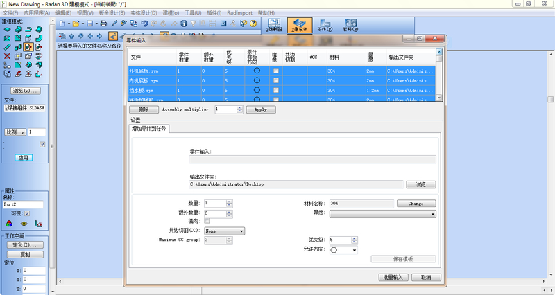

③进入装配体展开设置,检查Radan读取的材料、厚度信息,设置输出文件夹,点击批量输入:

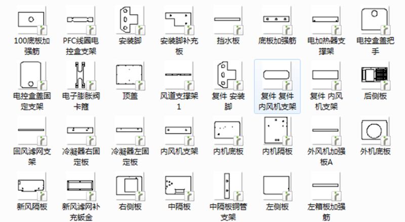

图4
④在刚设置好的文件夹得到展开好的Radan文件::
图5

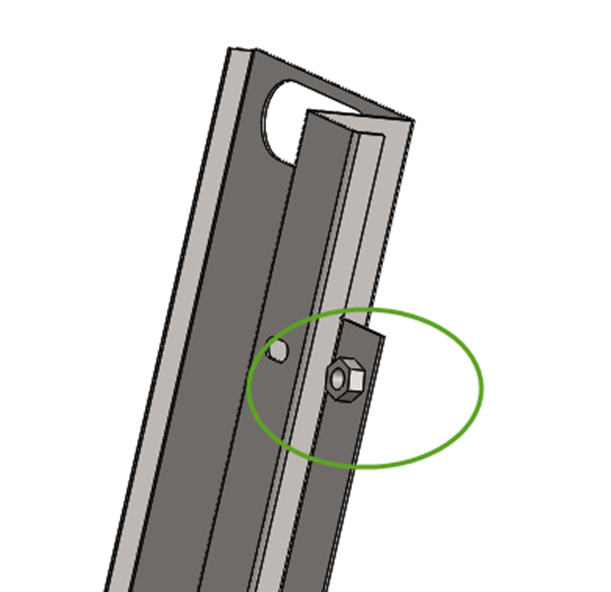

①        装配体里只保留需要展开的钣金件;
②        钣金件里只保留钣金特征;
③        同样设置好相关的参数;

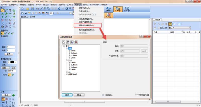

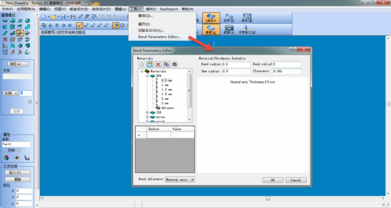

④        进入Radan三维模块,建立材料,设置不同厚度下,各折弯角度的折弯值:
图7
