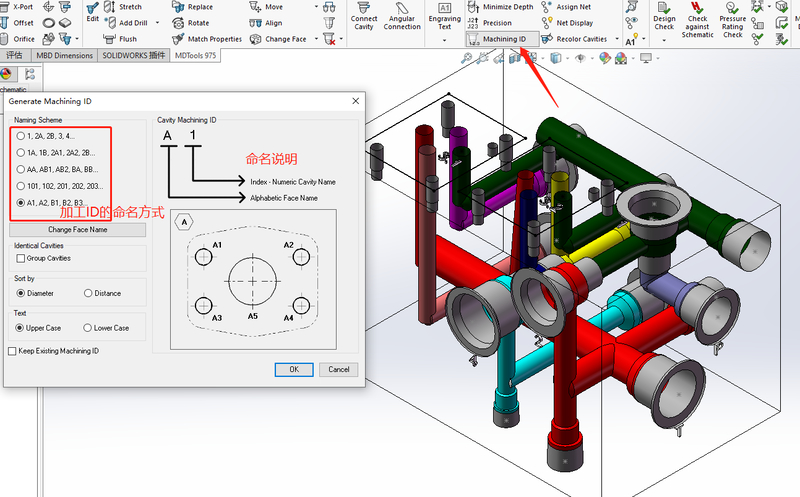

如何使用MDTools一键完成液压阀块工程图的创建
摘要:MDTools一款专业的三维阀块设计软件,这款软件对液压系统设计有非常大的帮助。
MDTools 除了有强大的阀块的设计功能、自动完成阀块的装配,同样在工程图出图的效率上也能够最大的提升我们的工作效率。
下面我们具体看一下如何完成阀块的工程图
一、在出工程图之前,我们需要先设一下加工ID以保证工程图的表单不会出现乱码。同样可以看到MDTOOLS提供了多种加工的ID的命名方式以及对加工ID的说明。

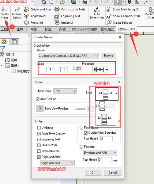

二、新建工程图,在MDTools975中,选择create views,我们可以调整视图比例,视图排列的类型以及哪些信息需要添加到视图中,选择完成之后,直接点击确定。

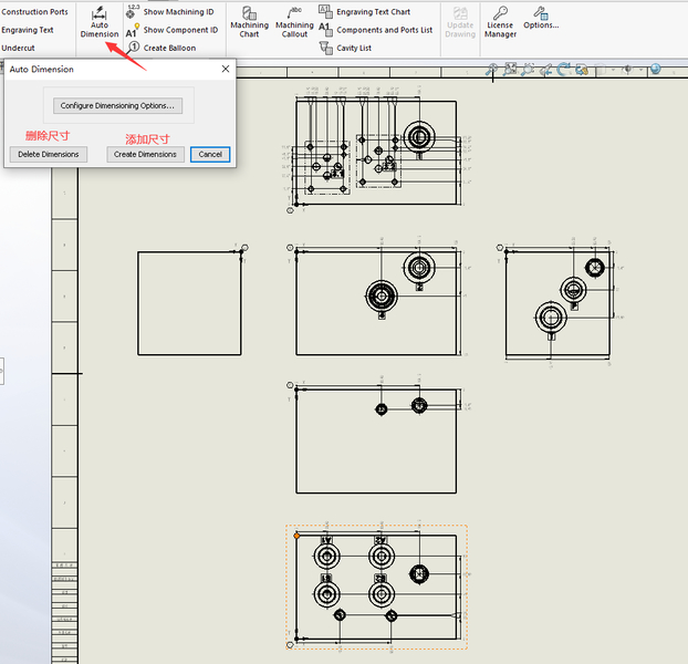

三、点击自动尺寸,MDTools会自动将尺寸分布排列在各个视图中。当然如果添加尺寸之后不需要了,同样是可以将尺寸一键删除。
