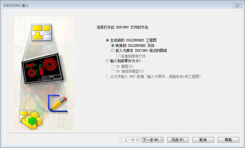

经常有工程师咨询DWG图纸在SOLIDWORKS软件里如何使用,其实这涉及到DWG图纸在SOLIDWORKS软件里的重用问题,SOLIDWORKS支持对DWG图纸的重用,常用的有三种方法:
1.作为原始DWG图纸查看作为原始DWG图纸查看是指使用SOLIDWORKS软件直接打开DWG图纸,并进行查看,便于没有安装任何2D制图软件的工程师快速查看图纸。
2.导入生成SOLIDWORKS工程图导入生成SOLIDWORKS工程图是指将DWG图纸直接导入生成SOLIDWORKS工程图文件,并可以使用SOLIDWORKS工程图的命令进行图纸修改,保存后是SOLIDWORKS工程图格式,便于企业数据统一。
3.导入生成草图(2D/3D)导入生成草图(2D/3D)是指将DWG图纸导入到SOLIDWORKS 2D草图(或者3D草图),然后再使用建模命令生成实体,是最常用的方式之一。
