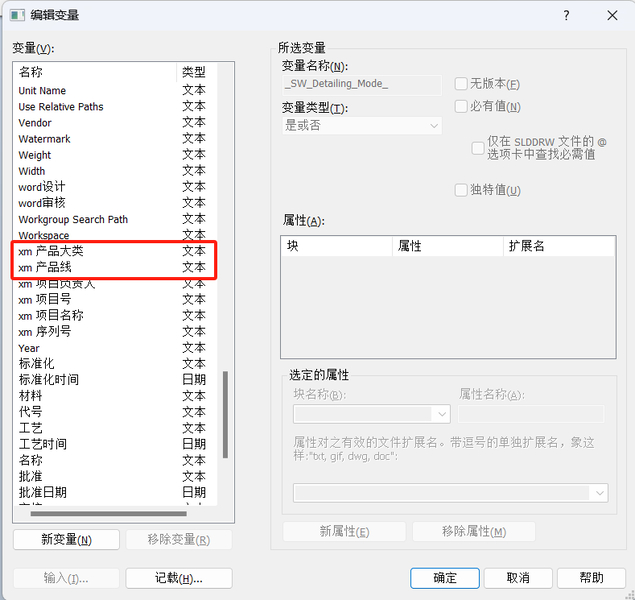

1、数据卡中的每个控件都必须绑定一个变量,所以我们需要为每一个卡列表生成对应的变量,如下图所示:

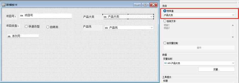

2、 变量创建好后,我们就可以生成相应的下拉框控件去绑定变量。
3、接着在卡编辑器右侧的控件属性框内进行编辑,使得控件能够使用我们之前创建好的卡列表。在“条目”中选择“特殊值”,并找到与此控件、变量对应的卡列表。如下图所示:

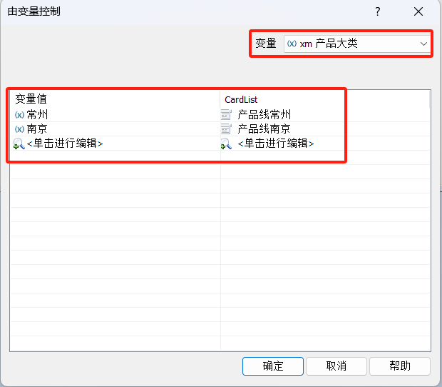

4、从属列表的设置和主列表有所不一样,首先,“条目”选择“由变量控制”,然后点击细节。
5、在弹出的对话框中,我们需要选择变量(这个变量是上一级列表对应的变量,也就是父级列表对应的变量),本次案例中我们选择“xm 产品大类”。下方的变量值填写的是父级卡列表中的数据,每一条数据去对应不同的从属列表。如下图所示:

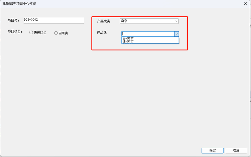

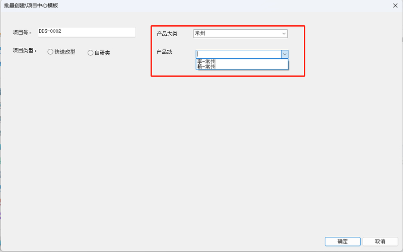

三、效果展示
