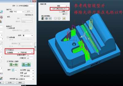

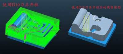

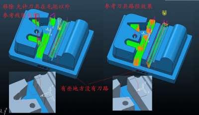

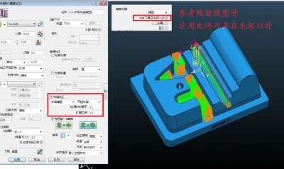

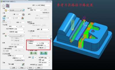

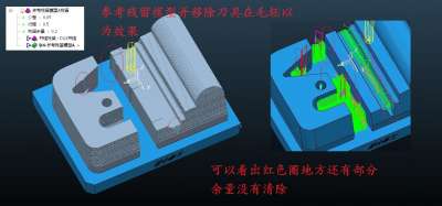

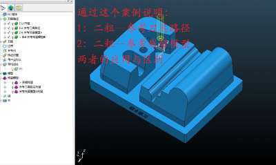

PM二粗开粗  使用参考刀具路径 与 使用参考残留模型的区别
得出结论:  参考残留模型 需要勾上允许刀具在毛坯以外 不然 较小部分和拐角部分加工不完整
得出结论:  参考残留模型 是直接把残留模型做为加工毛坯
部分图片经过加密隐藏 回复可见
