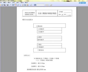

发表于 2012-5-2 20:55:30 | 显示全部楼层 |阅读模式
【华为网盘】五金模设计资料  4.42MB
富士康设计资料
链接:http://pan.baidu.com/s/1sjKgiTJ
