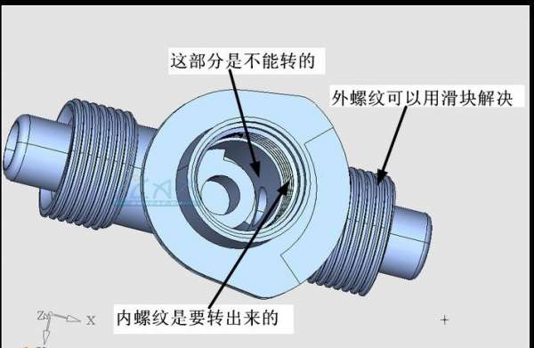

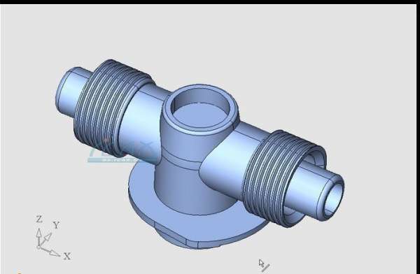

产品介绍:此产品是用在太阳能热水器上的的节止阀,材料是POM
产品外面有螺纹,这个不难,用滑块就可以脱模了。反面有内螺纹,并且中央部分是转不了的,这就有点难了。
产品看来脱模比较困难,因为内螺纹中间的部分是转不了的,但是内螺纹必须用机械的方法转出来,而且产品的中间部分比较厚,内螺纹的中间部分必须要冷却。是一套典型的螺纹旋转抽芯结构的注塑模具

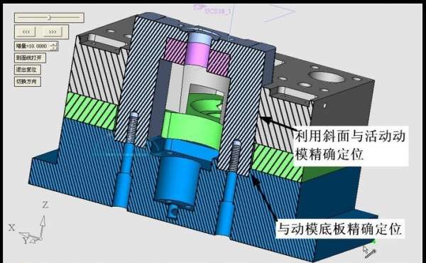

04下模的设计
  这套模具的构思的核心是下模,这里的下模是指的一个单独的零件。我称它为多功能下模。有点象法国的凯旋门。如下图
它在动模部分的装配状况是这样的:
为什么这个下模我称它为多功能下模,我们来看看它有多少个功能。
a、造型
下模的一部分是参加造型的,产品的底部的造型是这个多功能下模提供的。
B、定位旋转螺纹芯的轴套
C、对4个滑块的定位和限位。;
D、活动模板与动模底板的精定位
由此可见,这个多功能下模在整套模具里的作用是非常重要的。!

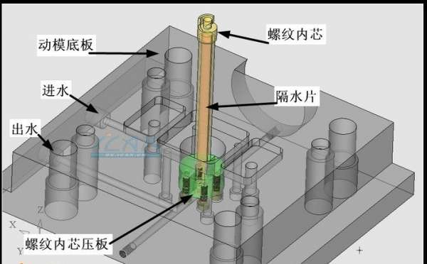

2.01螺纹内芯的设计
螺纹内芯是不可以旋转的,它是靠活动动模与动模底板的相对运动来完成脱模的,动力是尼龙拉钉产生的。它是固定在动模底板上的,由于产品上对着螺纹内芯的部分非常厚,所以螺纹内芯必须有充分的冷却。我是这样设计的。
为了装配方便,螺纹内芯压板是分位二半的,靠4个内六角螺丝固定。
为了防止螺纹内心的转动,它的最后端的台阶做了二个小平面。
从上图可以看到,螺纹内芯的底部为了装配方便,二段外圆的直径是一致的,否则就不能从螺纹芯中穿过,这样一来,螺纹内芯的底面的位置就非常的紧,布置“O”型密封圈就很麻烦了,我在这里设计了一种铜密封圈,见下图
这个铜密封圈在这种场合是一个比较好的手段,它比螺纹内芯的底面要高出0.1,当螺丝收紧时便可起到密封作用。,

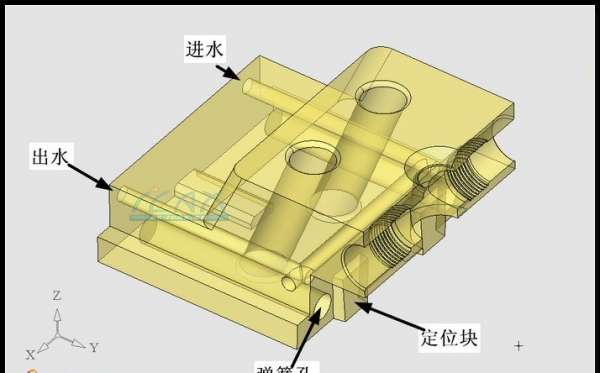

2.02大滑块的设计
大滑块的设计是传统的,但是我在这里布置了二个定位块,是原身留的,反正是废物利用。但是它卡在多功能下模里,可以精确定位,减少大滑块与轨道的摩擦。
前面提到,动模底板与活动动模由于尼龙拉钉的作用,会分开15mm,而所有的滑块都是布置在活动动模上的,也就是说,滑块在没有开模之前与多功能下模中间有15mm的相对运动,所以,滑块上的定位块是有下小上大的斜度的。
