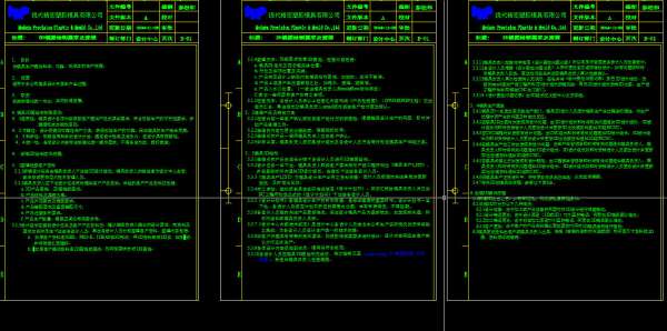

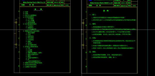

模具设计规范
链接:http://pan.baidu.com/s/1c0DLbv6
