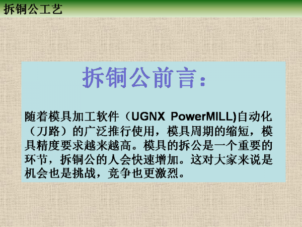

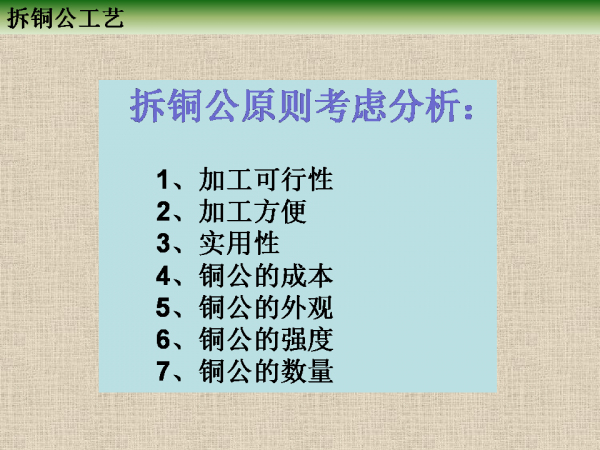

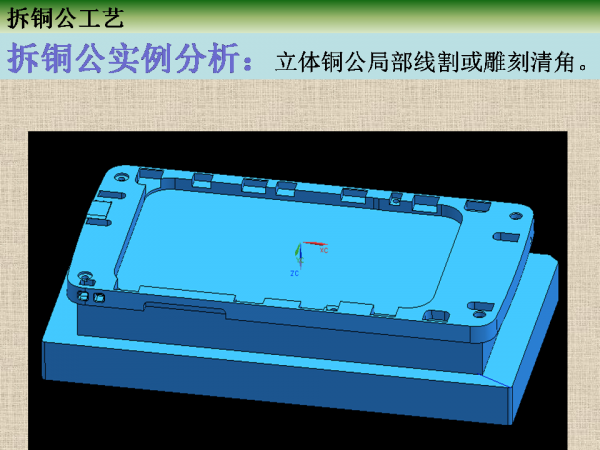

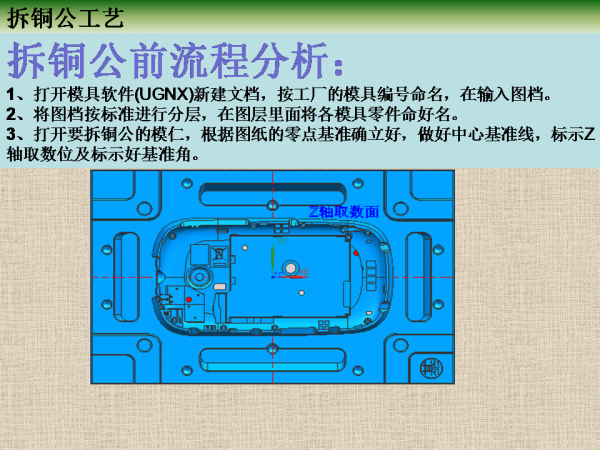

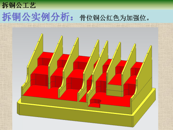

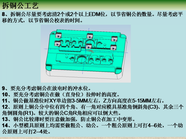

[数控编程] 龚老师讲拆铜公的工艺及方法-PNG
发表于 2012-5-19 15:11:23 | 显示全部楼层 |阅读模式
龚老师讲拆铜公的工艺及方法-PNG
